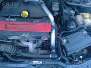

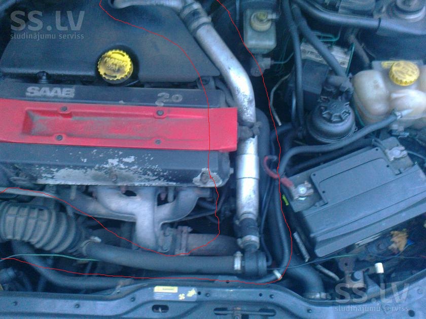

Interese SAAB 900 1996 gada visi patruboki kas nāk uz turbīni un iet no turbīnas prom,un arī turbīnas vakumņiki...Kāda tam cena varētu būut? Piedavājiet,varu arī piedāvāt kko uz barteri,+/- piemaksu!!!
Apvilktais ar sarkanu man interesē...

Kādai turbīnai vajag?

Paldies Jau dabūju...Bet turbīna ir Garret T25 ja nemaldos,varu arī kļūdīties...Turbīnu dabūju no 9000 saab,pa lētam naudām...Tg uzdevums ir visu uzmontet uz 900 saab motora..Ganjau ka izdosies,tg ir interese par eļļās karteri,kurā ir turbīnas eļļošanas pievads,varbūt ir kādi piedavājumi..karteris no 900 saab 1996/1995 gada interesetu no 2.0 turbo motora,galvenais lai ir caurums eļļosanai..Paldies jau iepriekš..
kkas līdzīgs šim.
kkas līdzīgs šim.

kartērī tak nav nekādi eļošanas pievadi, ja domā turbīnas eļļošanas atplūdes pievadu tad tas nāk dzinēja blokā .

Skaidrs,paldies!tad man karteri nevajag...
