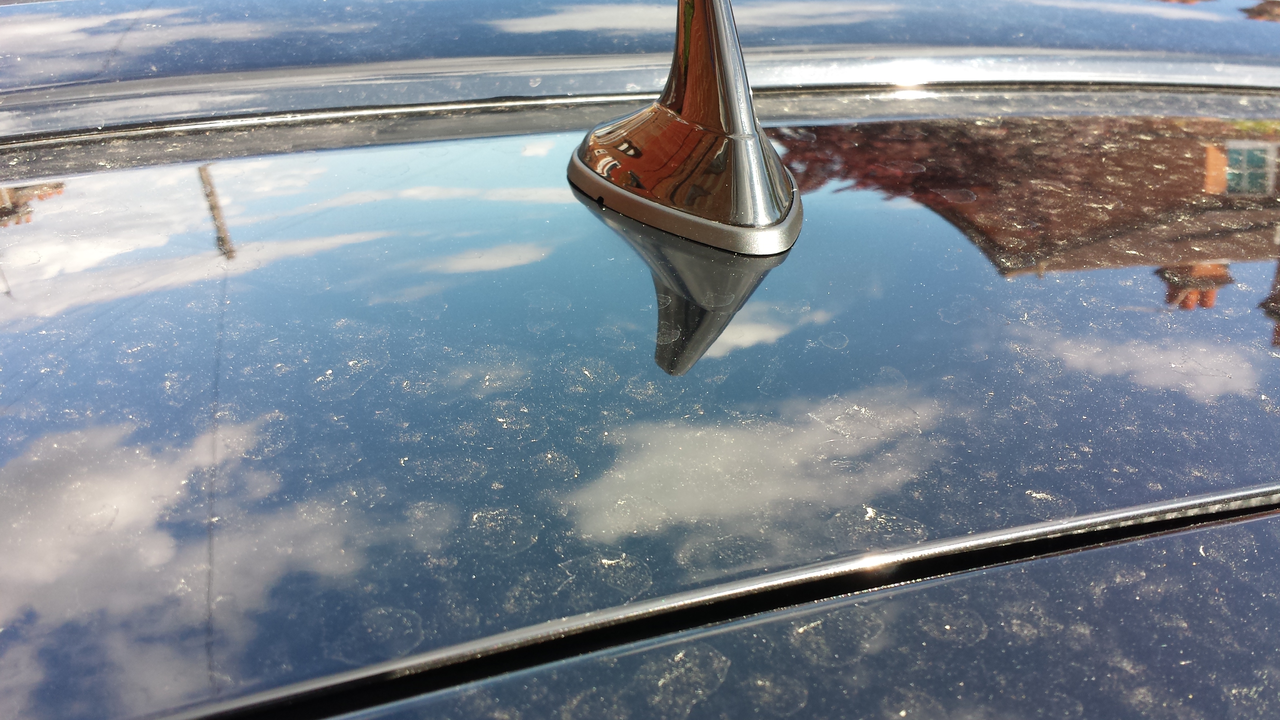

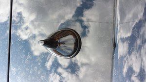

Taatad gribeeju padaliities ar savu pieredzi mana Saab 9-3 cabrio antenas restauraacijas procesaa.Domaaju ka sedanam ir taada pati antenna.
Cik zinu shii ir diezgan izplatiita slimiiba 9-3 Saabiem. Cik esmu redzeejis visiem vinjas saspregaajushas. Taa kaa man ir navigaacija jauns OEM variants iznaak ljoti saaliits.

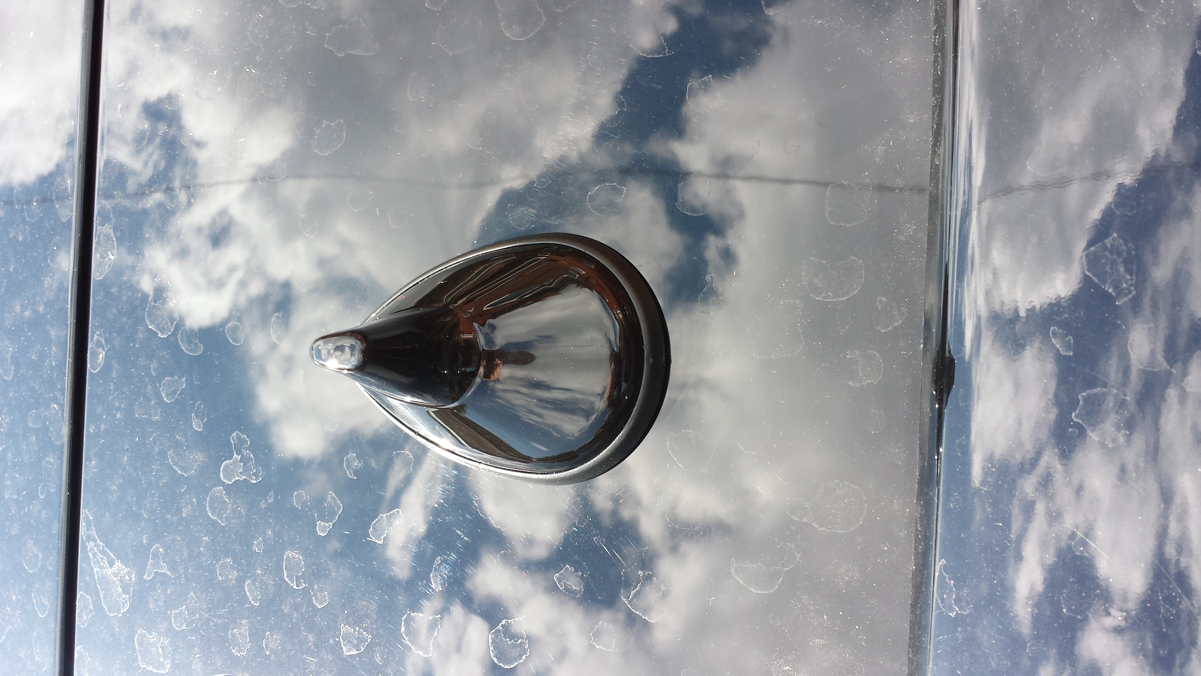

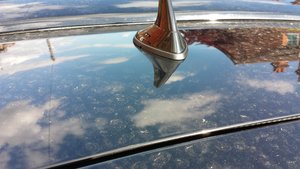

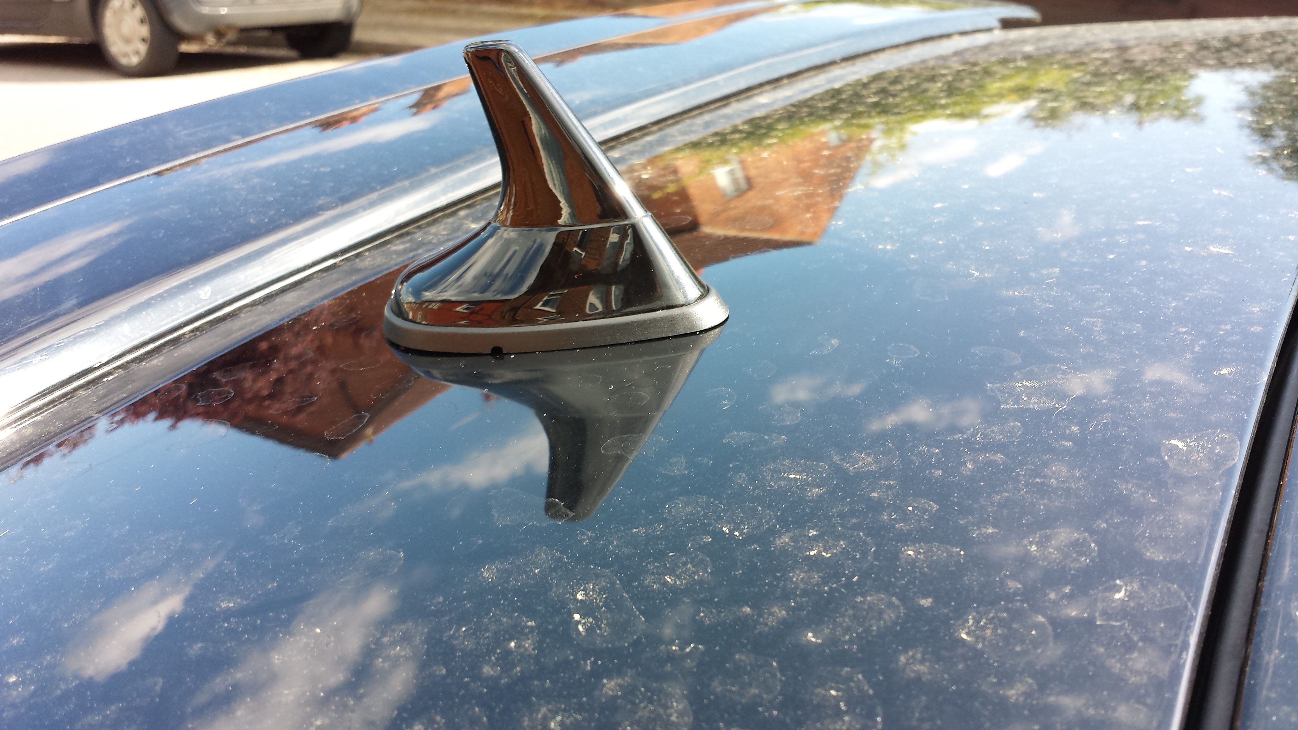

Visupirms tika iegadaats shis Taivaanas briinums - http://www.ebay.com/itm/SAAB-STYLE-SHAR ... 26&vxp=mtr" onclick="window.open(this.href);return false;
Manaa gadiijumaa melns jo man auto taadaa kraasaa cik zinu ir arii sudraba krasaa.

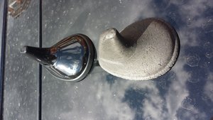

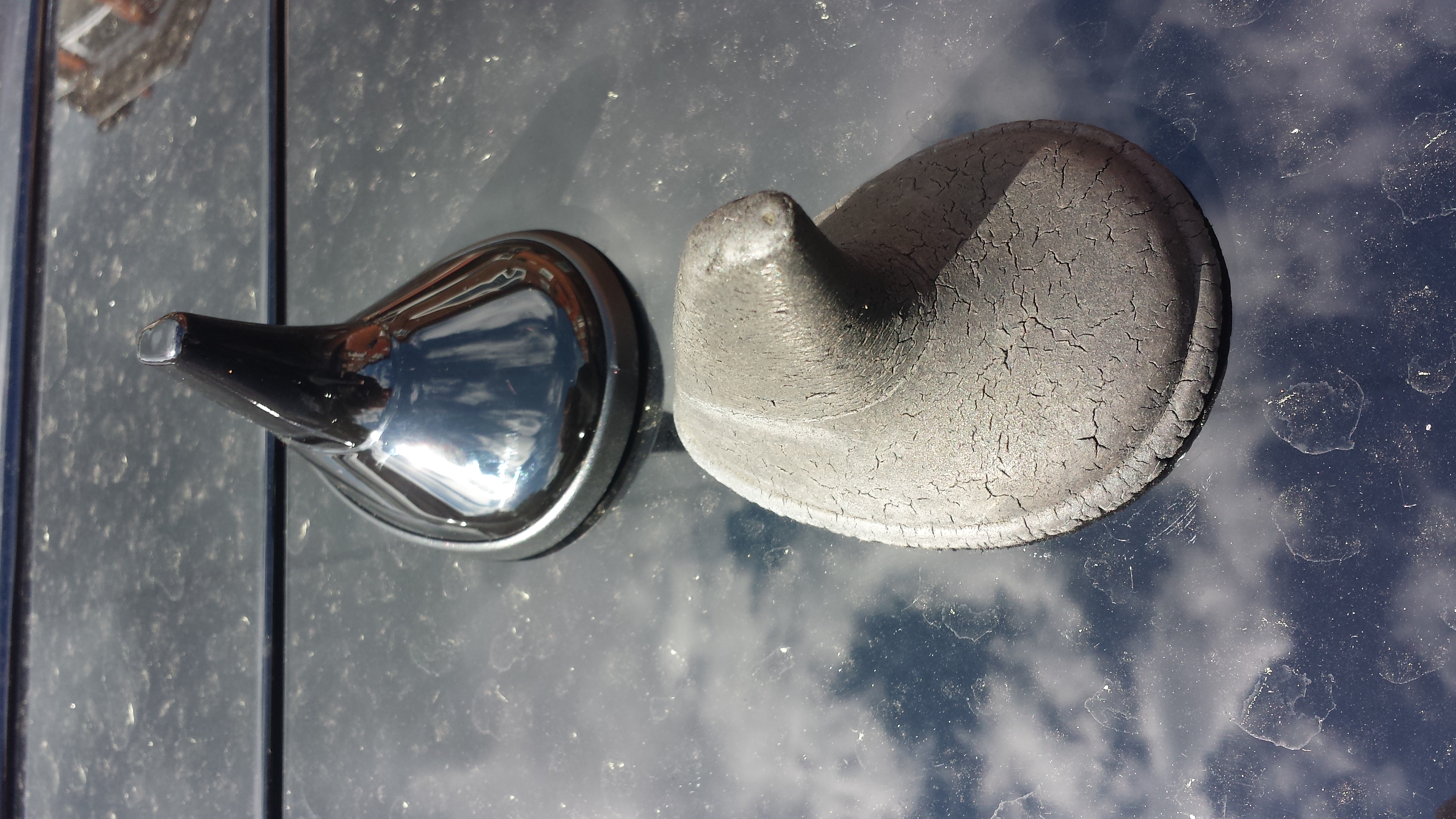

Taatad shaada vinja izskatiijaas pirms blakus arii jaunais Taivaanas donors.

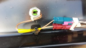

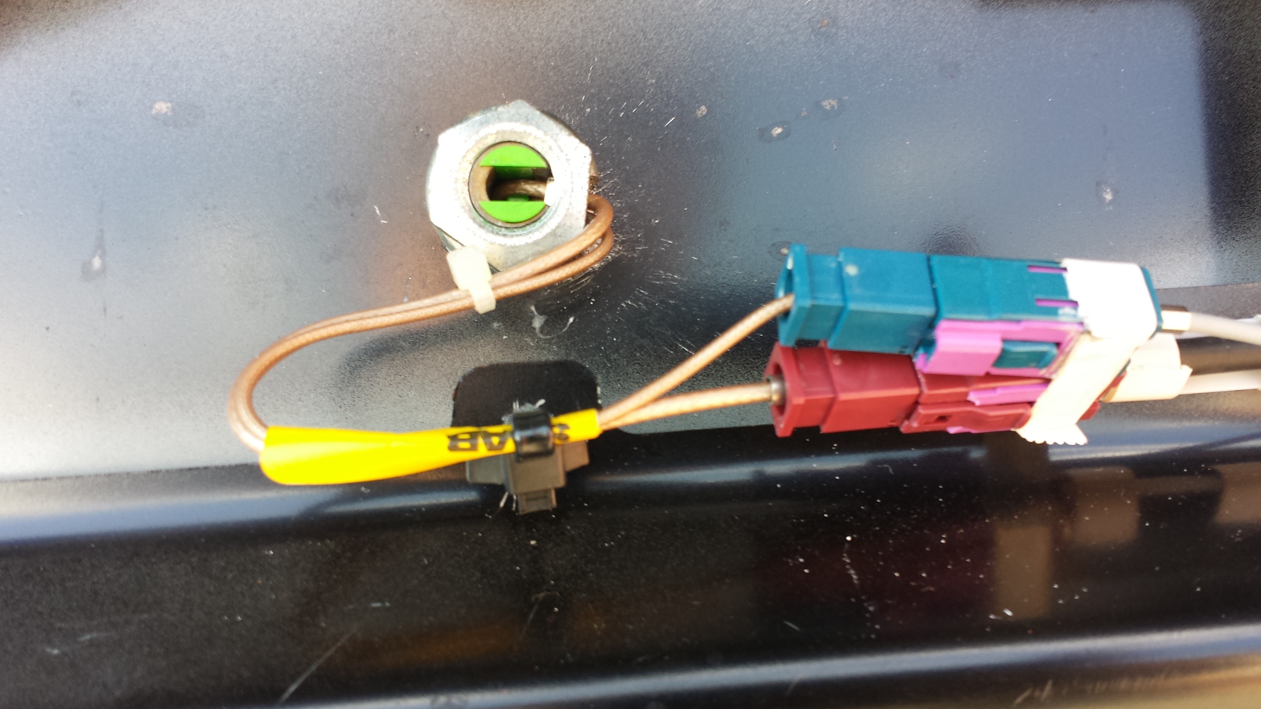

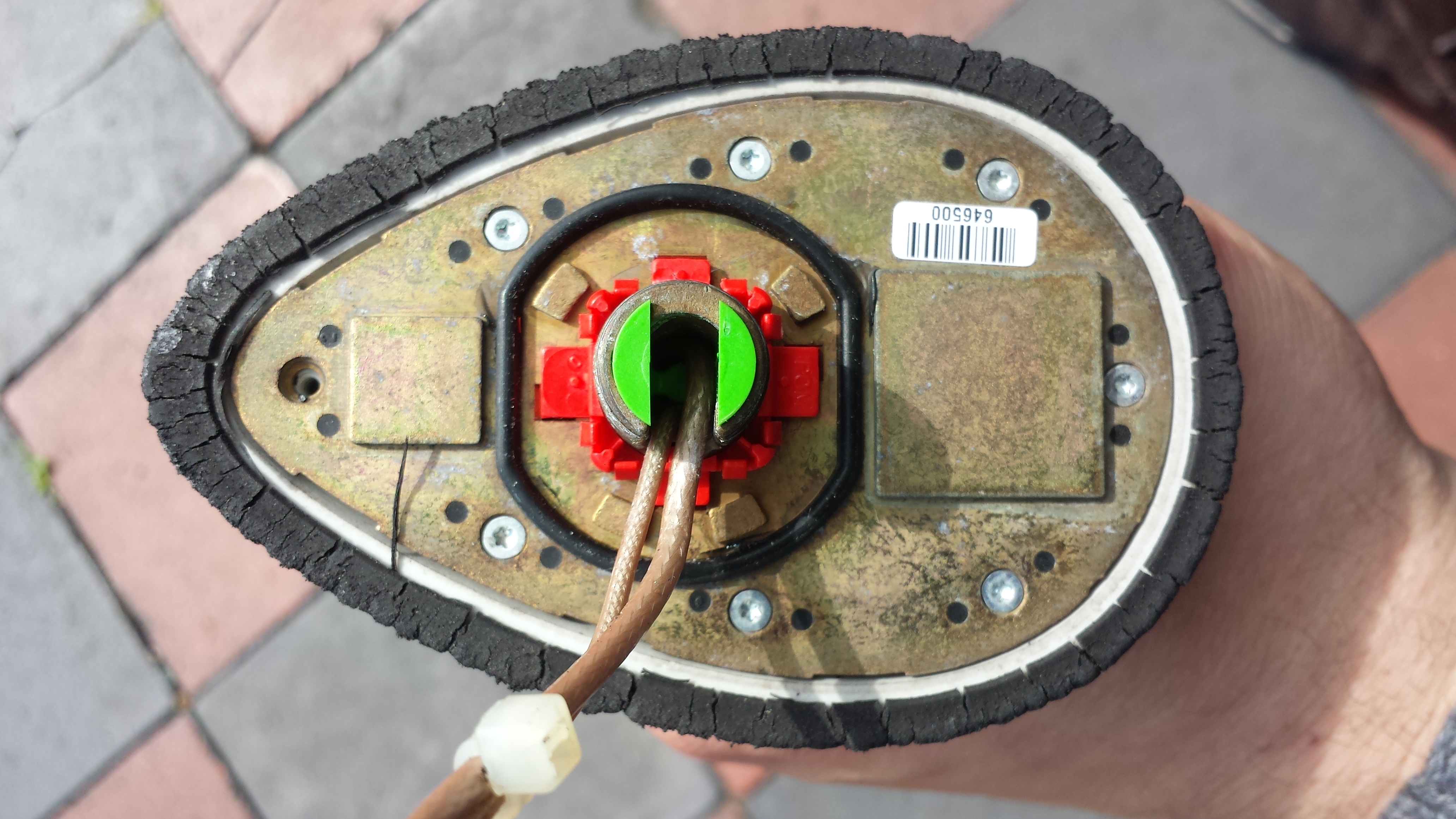

Taalaak tika norauts bagazhnieka "obshivka" un tiek atskruuveeta skruuve kas tur antenu un atvienoti antenas vadi
Viss notiek vienkaarshi un bez chakara.

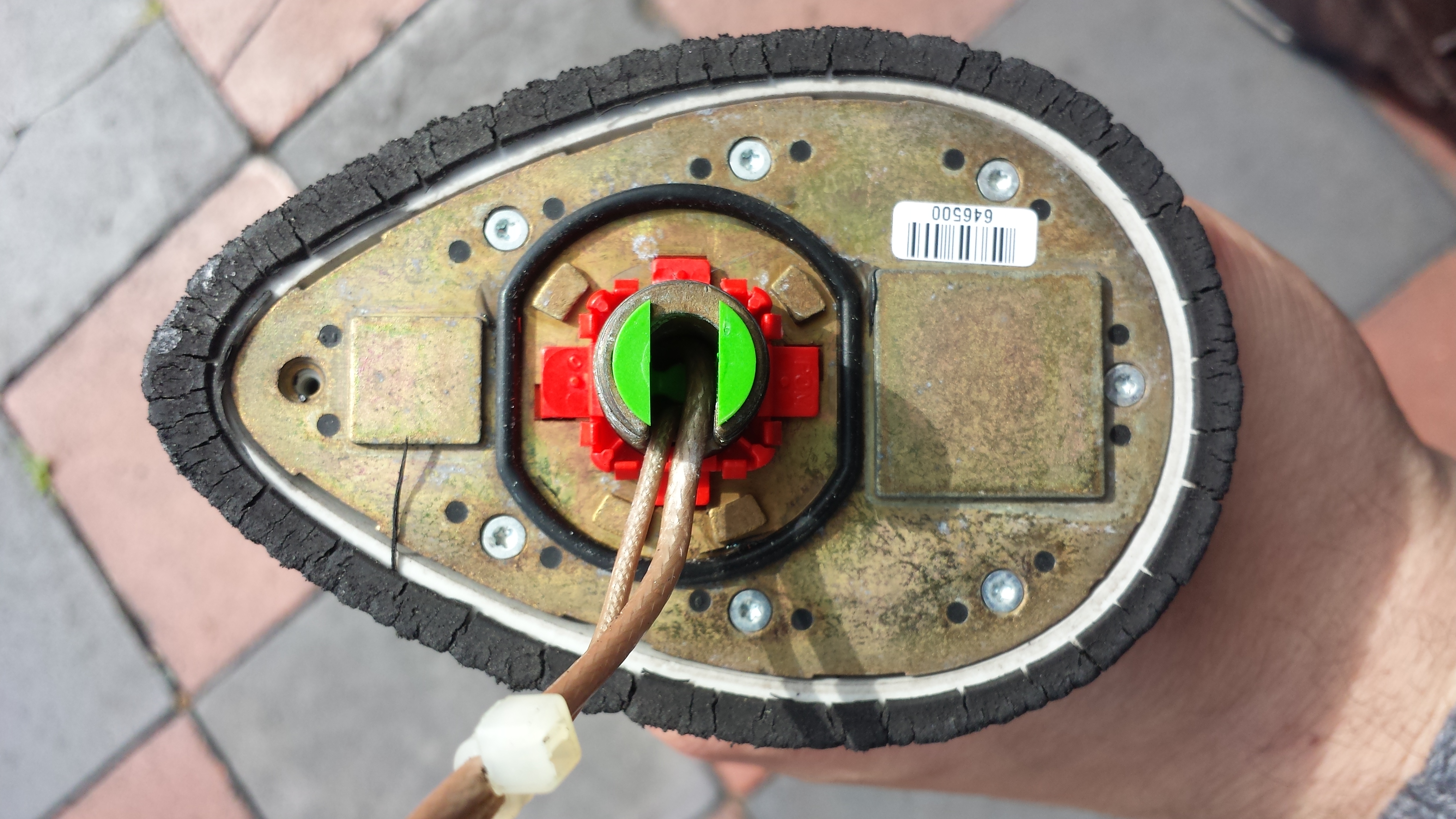

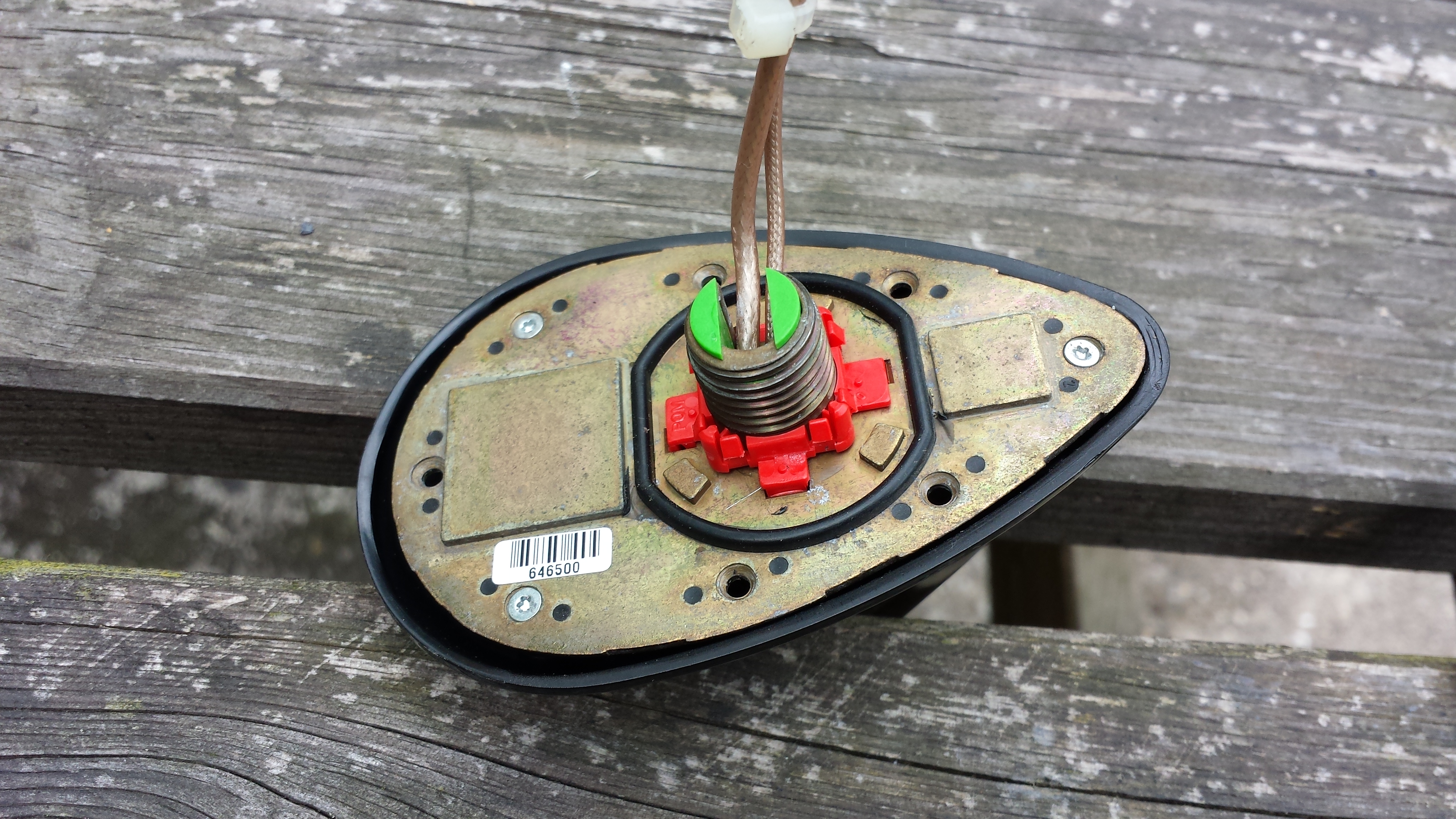

Turpinaajumaa antenna tiek izrauta araa un tiek atskruuveetas skruuves kas tur vinju pie vecaas antenas korpusa kopumaa 8 mazas skruuviites

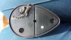

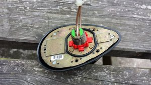

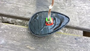

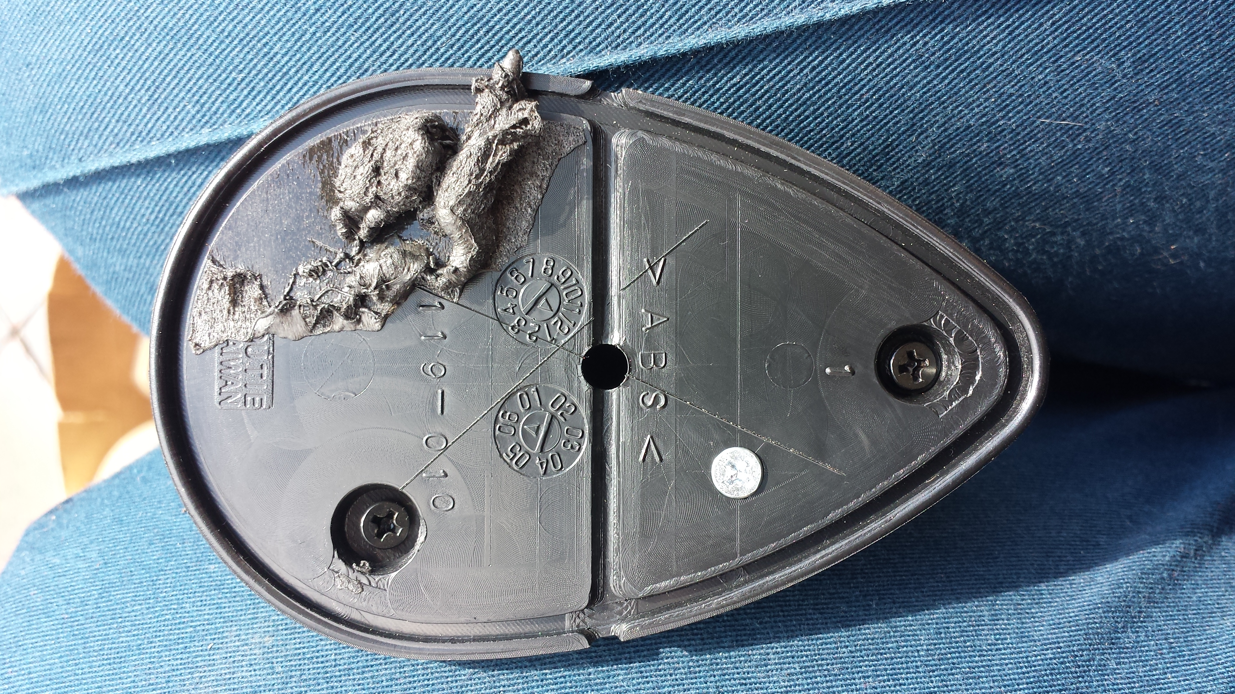

Jaunajam donoram nonjemam pashliimeejosho abpuseejo lentu un izgriezham to visu plastmasas vidu araa .Es to dariiju ar asu linoleja Nazi. Pirms tam atskruuveejam taas skruuves lai vareetu nonjemt apaksheejo dalju.
Taatad apaksheejai daljai izgriezham araa to visu vidu smuki liidz malinjaam ljoti uzmaniigi jo var sachakareet.

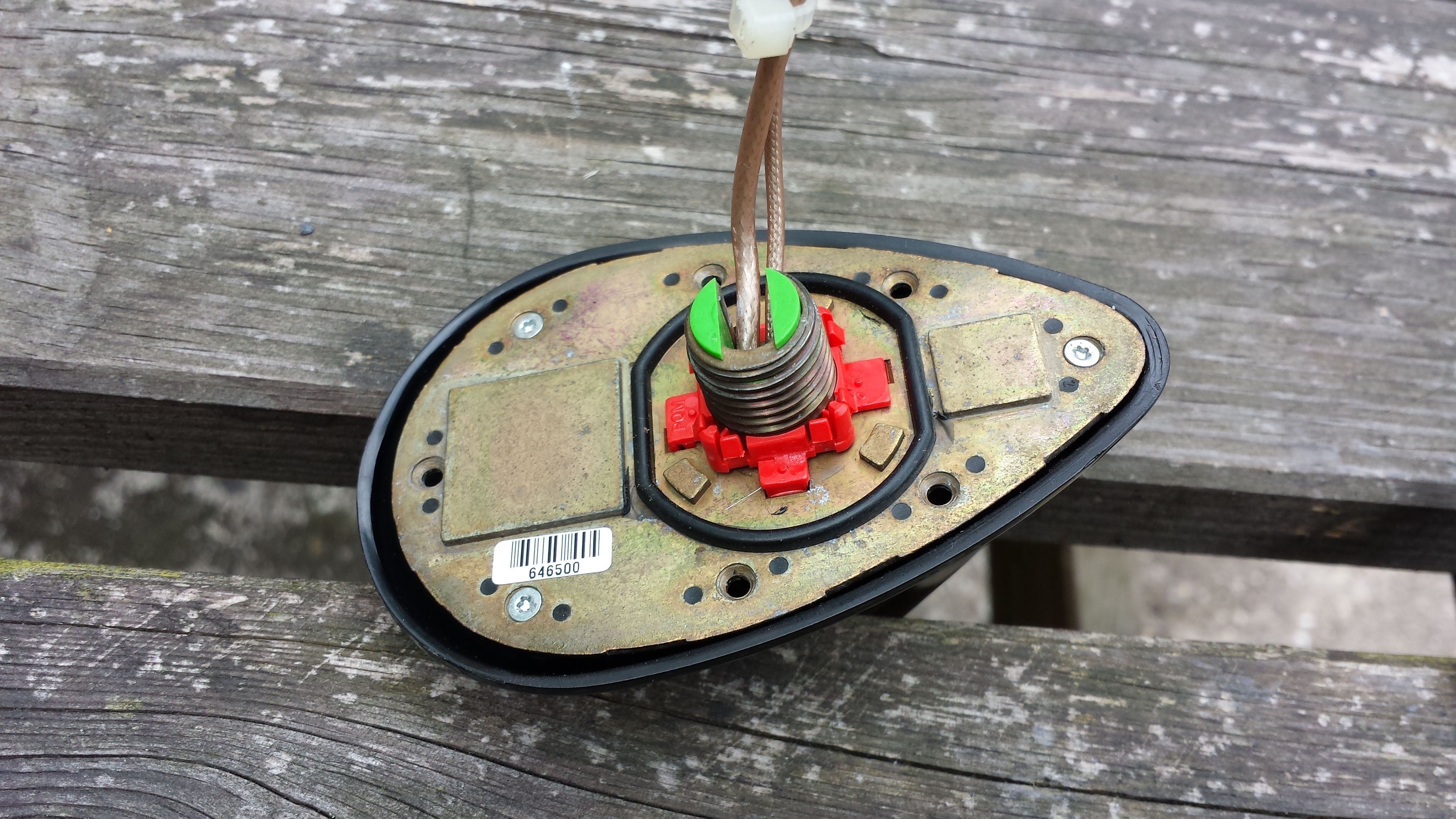

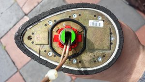

Talaak jau skruuveejam klaat veco antenas ieksheejo dalju pie jaunaas augshejaa korpusa
Sapasees triis caurumi kas man skjiet pilniigi pietiekoshi

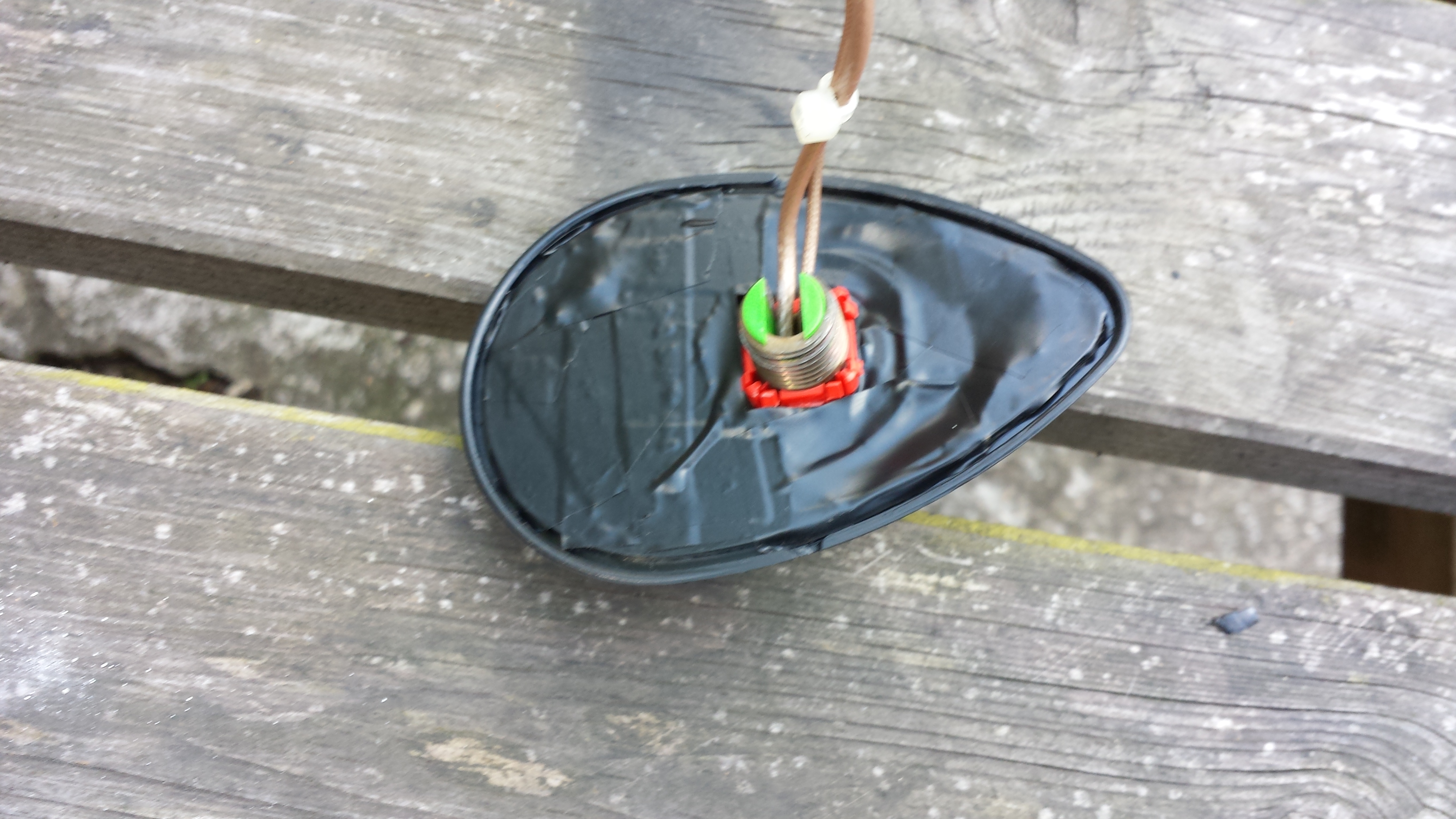

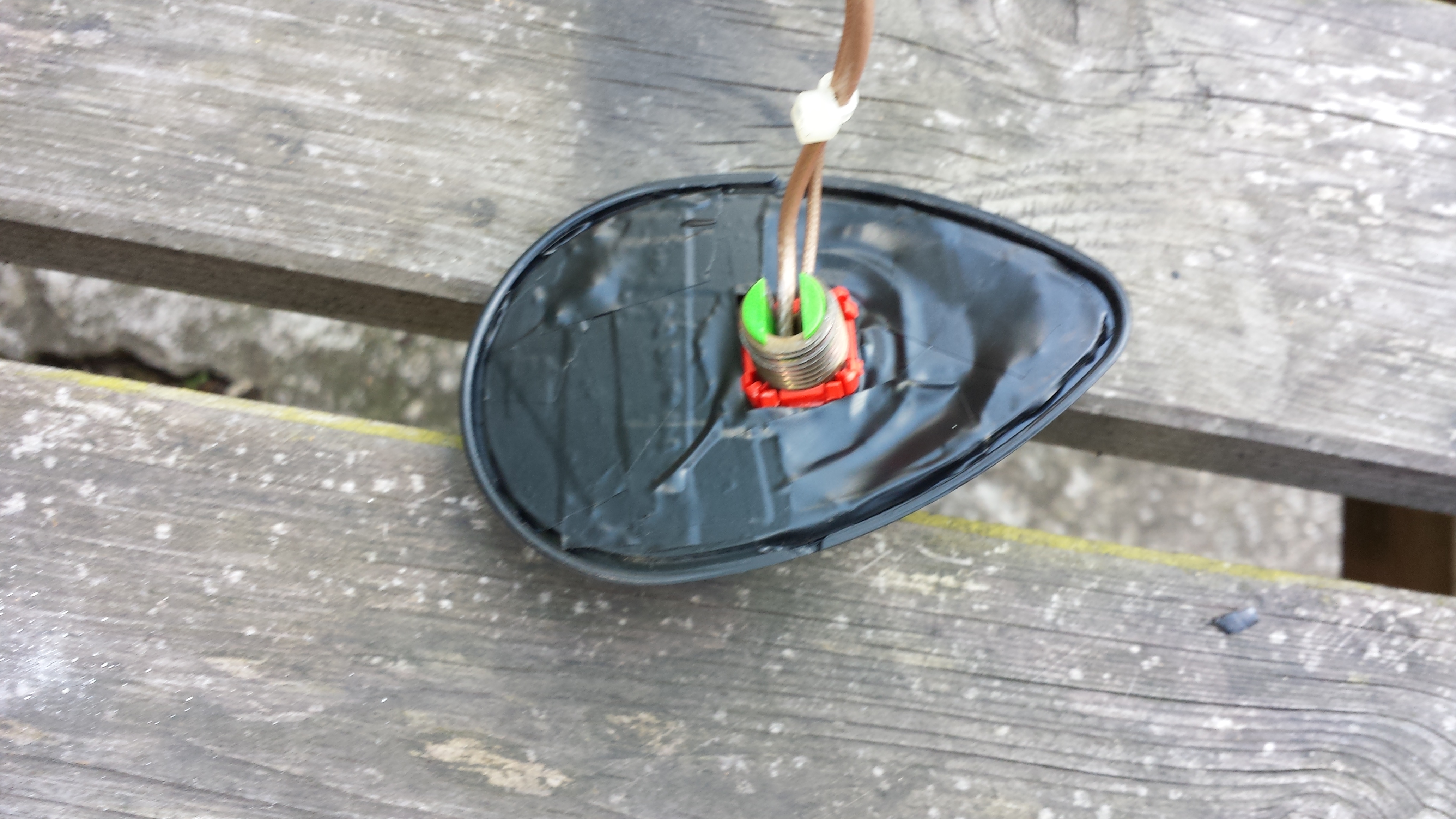

Talaak visu vidu aizliimeeju ar lentu papildus droshiibai
Peecaak apaksheejaas daljas iekshejaa kante tiek nosmereeta ar liimi, manaa gadiijumaa superliime.
un pievienojam augsheejo dalju klaat paturam nedaudz kameer pierauj un liekam atkal visu atpakalj.

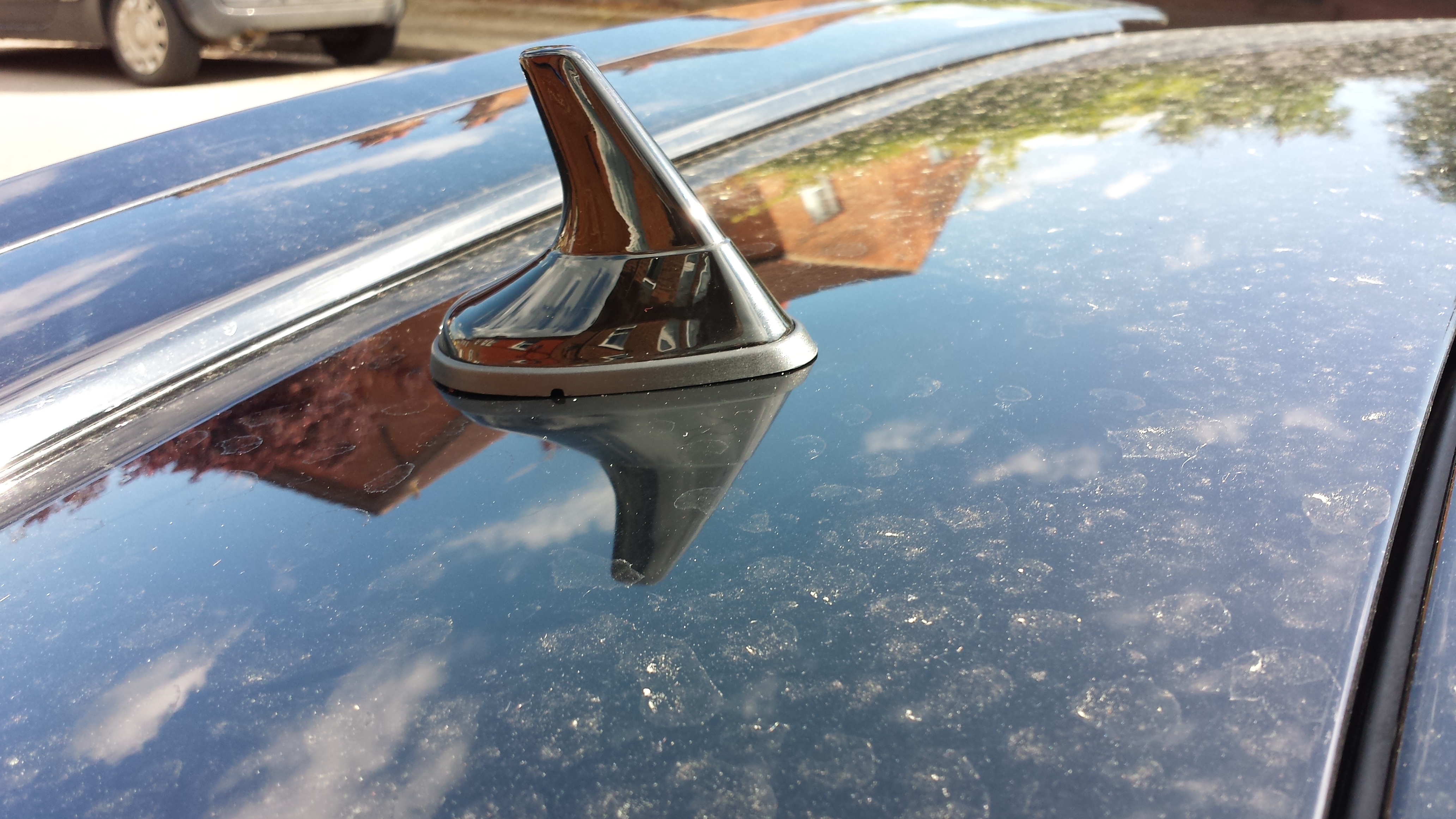

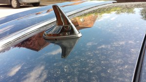

Beigu beigaas ir luuk shaads paskats
Man uz sitiena nebija hermeetikjis bet nu tas tiks arii izmantots lai udens netiek iekshaa.
Atvainojos par kvalitaati, bildeets ar puskjiegeli.
