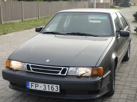

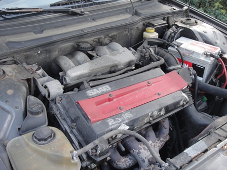

Shiten te taads man pieripoja. Celja grambu nesaudzeets, duumos kuupinaats, eleganti noshnjurcis, joprojaam leciigs un, skjiet, gatavs it visur iestumt savu peleeko snukji. Citu vaardu vaardu gruuti iedomaat - "zjurks" iekriit kaa aste starp durviim. He, turklaat veel katra ace savaa tonii :)
1992 gads, 26000 zviedru juudzes uz ODO. Peec klasiskaam shrotmobiilju paziimeem spriezjot vairaak par 50000 tomeer nebuus. Arii nav slikti!
Vaagjim nav ne turbulja, ne kondicioniera, ne elektro logu, ne aadas seedeklju. Nav arii visaptveroshas ruusas virsbuuves nesoshajaas daljaas un spaarnos. Beidzamais "nav" ifku varen priecee. Par paareejo paleenam paskatiisimies ko iespeejam.
Kaapeec: Jo dizains paarlaiciigs (skjiet nebuus jaskjebinaas uzluukojot sho modeli kontexta ar apkaarteejo pasauli arii veel peec 10+ gadiem.) Silueta liinijas, pat muusdienu paarsarezgjiito formu sabojaatam veerotaajam, joprojaam vareetu skjist izsmalcinaagti graciozas ar gaisiigu vieglumu apsedzot auto patieso smagneejiibu. Un sliid pa celju kaa diivaans uz ritenjiem - Hippy limo nudien :)
Meerkjis: panaakt dampi krietnaa darba kaartiibaa, taa lai shogad un veel kaadu citu reizi ar vareetu tikt cauri apskatei uz to vnk. atbraucot.
Koncepts: Viss kas brauxanas droshiibai, vai kam vajadziigi spec. instrumenti & prasmes - servisaa. Paareejais, kur var iztikt ar DIY klases atsleegu komplektu un speeka vaardiem, - seetmalee kad neliist.
Atspeekotaajs: Steigas nav. Teereejam tikai tik cik varam atljauties & nenjemam neko uz paraada. Ja apniik, tad met mierrrraa liidz labaakiem laikiem.
Ierobezjojums: Izmaxaas nepaarsniegt ieguldiijumu, kas liidzveertiigs godiiga, laba ziimola, videejas klases vaagja iegaadei. ("Godiigs" nekonkretizeejot iedomaats - liidz 7 gv., ar ticamu nobraukumu, ne celjams, tik uzturams).
Izdevumus centiishos apkopot un laiku pa laikam, parlieku neiesliigstot detaljaas, par tiem zinjot. Redzees kas sanaax ;)

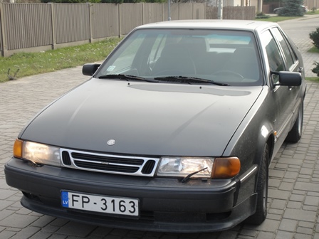

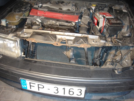

Tuvojoties skates diena kokjetaa katra ace savaa tonii vairs neuzrunaa.

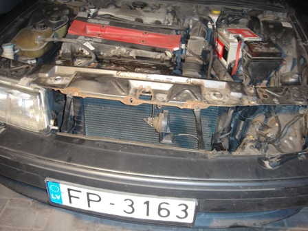

Neliela inspekcija atklaaj, ka viens no laakturiem jo svaigs „Depo”, bet otrs muzjvecs, ar kataraktu aizaudzis „Hella”. Njemam nost & skatam taalak.

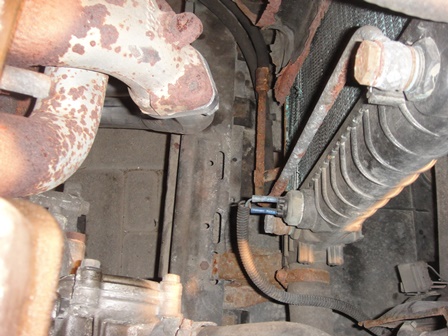

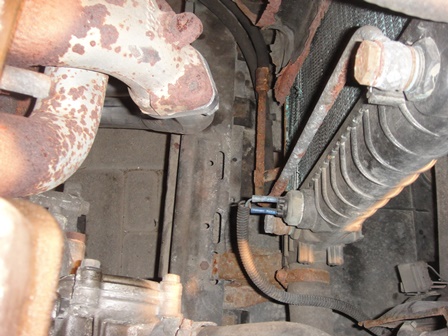

Laakturu telpa izskataas taa it kaa ziemaa, droshibas labad, butu braukts cieshi aiz saals mashiinas. Viss apruseejis, vadi izkaltushi & trausli.
Radiatora otraa pusee jau skataamas anatomikuma friik shova cieniigas ainas. OK, necepamies par to ko shobriid nevaram ietekmeet – kopaa veel turas.

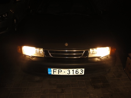

Raujam valjaa lukturus. Paarsteigumu nav - „Depo” spozjs kaa gaakas baisma, bet no „Hella” birst laukaa sidraba paarslas uz to cieshaak paskatoties vien. Viendabiigu reflektoru pie rokas nav, bet lieti noder apveejotie laakturu stikli no skumjaa Saaba.
Iznaakums nav nevainojams, tomeer krietni labaak nekaa ieprieksj. Par vakara priecinju paruupeejas liidz shim skjiibaa un ljurigaa reste – izraadas tik vien kaa savulaik nepareizi ielikta – to vajag maaceet :)

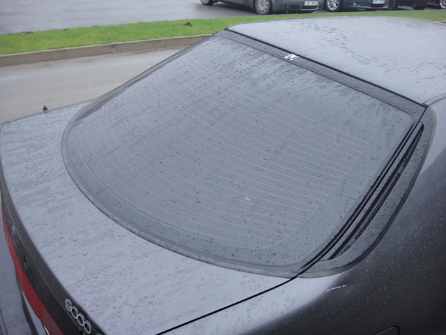

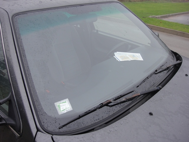

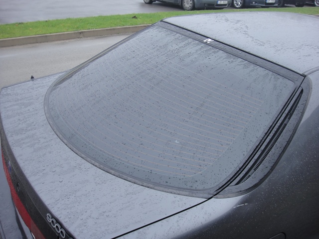

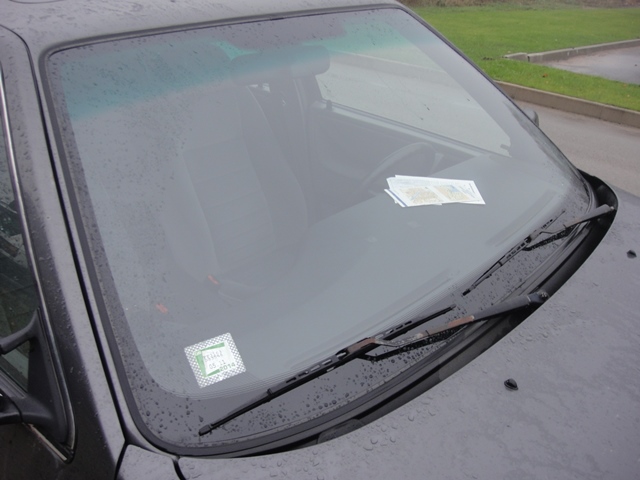

Heisaa, par nelielaam naudinjaam Zjurks tika pie jaunas priexeejaas glaazes. Vecaa bij nelaagu logu slotinju saskraapta.
Stikleniekiem viena taada izraadijaas kraajam putekljus plauktaa & shie bij laimigi tikt valjaa par 105 Eur ar darbu !? Un kas par to, ka Pilkingtons? Vismaz cauri var redzeet. Nu mekleejam jaunas slotas.
Aizmuguree mazliet savaadaak - no donora uz Zjurku paarceljoja nesaskraapeeta, ruupnieciski toneeta glaaze. Vietaam uzskjeerstais eenojums jauki harmonee ar apskrapsteejusho autijnu :):)
Viiri gan saakumaa rauca degunus un kratijaas valjaa, tomeer beigu galaa ljaavaas pierunaaties & darbu paveica godam - vajadzeej 2 dien, lai shamo rokaadi izveiktu.
Toties tagad mums ir Bandito Upgrade Stage 1. Turaas pa gabalu!

Re: Projekts Zjurks
Pozitīvi jau ir tas, ka to priekšējo logu varēja nomainīt bez metināšanas ;)
Re: Projekts Zjurks
Es tieši gribēju jautāt - vai Ivars bija klāt brīdī, kad stikls tika mainīts? Respektīvi, vai redzēji, kad tur apakšā darās? Var jau būt, ka viss plus mīnus kārtībā, bet, kā zināms, lielākie mēsli ilgtermiņā ar priekšējām "stoikām" rodas kā reiz dēļ nekvalitatīvas stikla maiņas.
ifka
Posts: 471
Location: Ādaži
Post by ifka »
Eech, izveeleejos palikt nezinjaa :) Stiklenieki raadijaas esam goda viiri - nekaadi tur aciimredzami bleezji.
Runasviirs teixmoja, ka ruusa (caurumi) uz/ap loga raami nebij. Liimeshanas mastika, kas izpletusies uz panelja lika to apshaubiit (aka nebij kur liimeet - lipinaaja pie "dashboard".
Vaardusakot kaadbriid taisiishu valjaa akvaariju, jo vienziimiigi jaatiira luukas notekas,- tad jau matiis. Atieciigi nozinjoshu
Tikaam lietus uz galvas/kaajaam neliist & salonaa caurveejsh nevaid, par ko arii priecaajamies :) Lap, ka laiciig slots nomainiij.

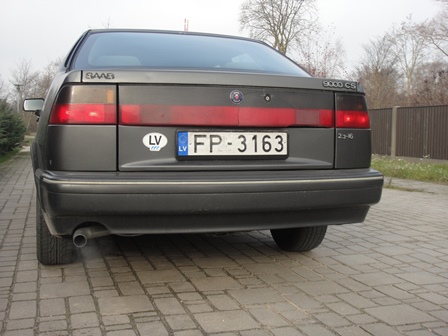

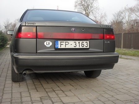

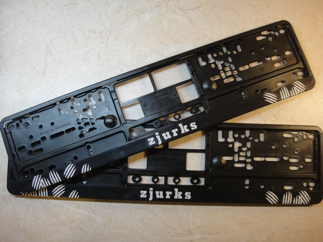

Shodien zjurks tika pie apseluuti individuaalas numura ziimes:
paliktnja :)

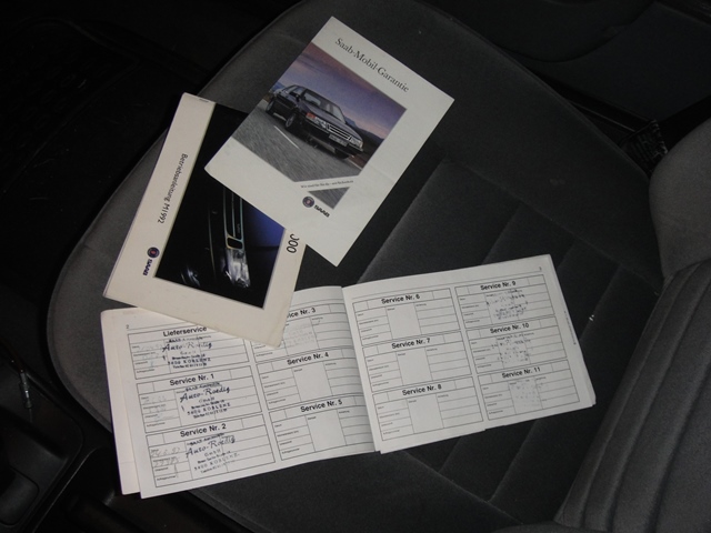

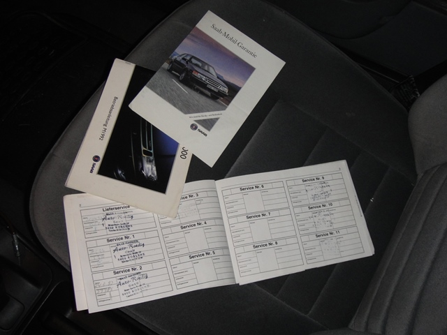

Panaakumu iedvesmoti veram valjaa cimdu nodaliijumu un atrodam teju neskartu servisa graamatinju. Hoplaaa - Peedeejais ieraxts 1995 gadaa @ 3500 SM.
Naakaomo ieraxtu ar visiem ziegjeliem veiksim pie Latvijas Autorizeetaa Saab diilera - kaartiiba jaatjauno :)

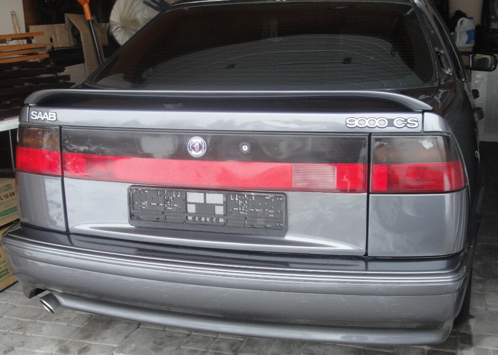

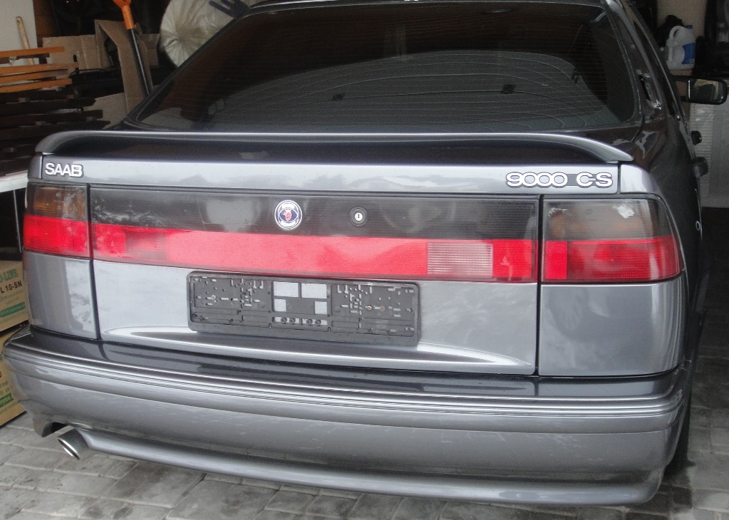

Laiks steidz uz prieksju, taksj uz vietas nestaavam. Paleenaam un neatlaidiigi paveikts sekojosh:
- liidz galam sakaartota bremzju ieriiciiba,
- noveersta elljas suloshana no dzineeja & transmisijas,
- sezonai beidzoties vasars rieps par godiig cen,
- gaazifikaacijas gaidaas tikts pie jaunaam aizm pfedereem,
- astesgalam buktes taisnotas un jauna kraasa,
- gludinaamais deelis ar un dveslim ar smuks snjubiitis,

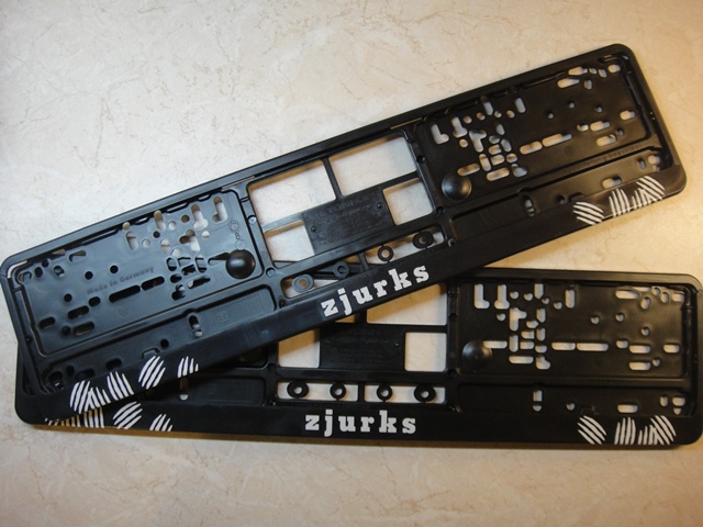

- un jee, jee - taisna v/numura ziime,
Paliek: biidelja telpas sakopshana, snukja kraasoshana, dzeses lietas un leerums ar knibuljiem kas iztruukst/salauzti peec kraasoshanas & smukumlietu mainjas. Salons pie iespeejas velaak.

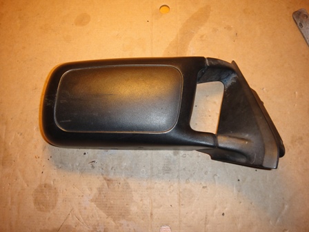

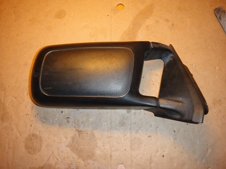

Nu sakaarojaas, piedodiet :) Blenzju uz objektu un jaushu, ka taa pa iisto kraasoshanai nav piemeerots. Ar bljodinju bez raizjeem - gruntes tagadinj labas un viss notiktu. Tomeer, aciimredzami, - lumiinija saanu kronshteins + cieshaas atsperes peec paaris pielociishanaam kraasu visticamaak nolobiis. Kompromiss buutu - spogulja korpusu virsbuvees kraasaa, bet kronshteinu atstaat melnu. Tad eventuaali sabojaatais kraasojums pasleeptos kronshteina melnumaa. Jautaajums Jums esteetu kungi - kaa labaak? Paldies :)
