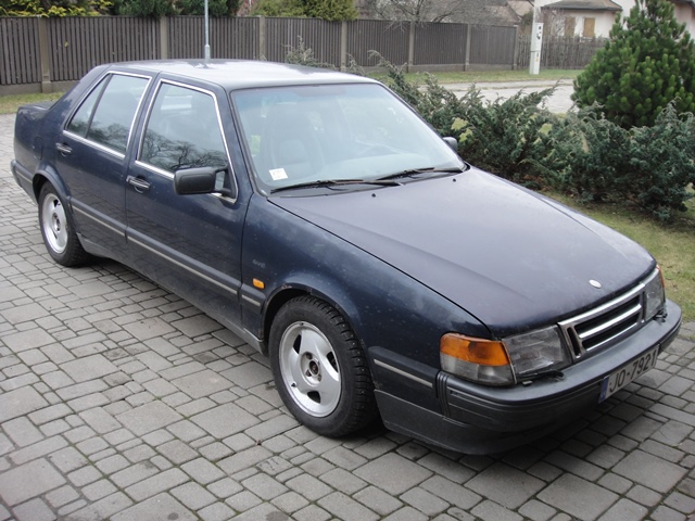

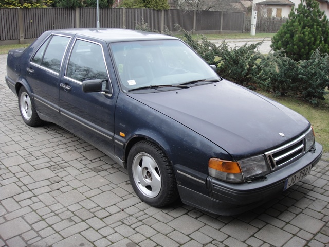

Vaardu sakot laukos man 200m privaatais piebraucamais celjsh, kas ziemaa netiek tiiriits. Arii malka no mezja vedama ap kilometru. Traktoru, pat beediigu, vienu pashu skjuunii atstaat nevar. Toties skumjais Saabs (ex. J.B.) tur jau gadu omuliigi nostaaveejis neizlaupiits.
Kaadeelj gan nepaluukot kaadu braucamaaku Saabu ar aakji piekabei un tik mazpuvushu, lai vareetu meegjinaat sniega laapstu piemaaniit?

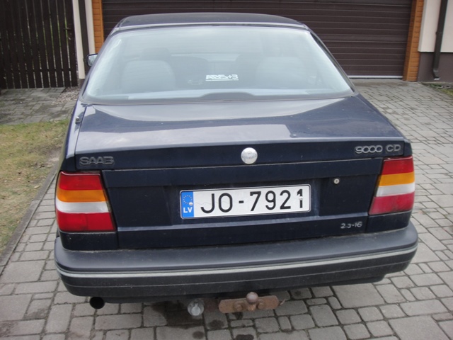

Ssaa tika saskatiits 9000 CD, 1992, non turbo, automaats, ar monstrozu piekabes aakji. Kuukoja seetmalee kkaadaa tur servisaa. Pirmais iespaids bij jo zjeeliigs. Apruuseejis, salons izjaukts un nevar piedarbinaat.
Tomeer prasiitaa cena bij tik nieciiga, ka zvaniiju Arteham kur bij gatavi shamo njemt pretim. Taa nu verkjis tika aiztreilereets pie speciaalistiem kuri tam no jauna iepuuta dziiviibas dzirksti + darbiibas teh. apskatei (Sveces, DI, aizdedzes vadiibaa uc. siikumi) kaa arii savaakts sabumbotais salons. Paraleeli SSaa, ar zinaamu liktens labveeliibu iesaaceejam, tika pa leeto samekleetas godiigas Gislaved ziemas riepas (8mm +) ar radzeem. Visas buutiskaas komponentes + pelmenjdiski tika noraveeti no skumjaa Saaba ( => investiicija atpelniita + veel daudz kas atlika prieksjdienaam).
Taa nu shodien grabeejaam uz skati. Pa lielo man tik vajadzeeja 2-niekus savaakt, lai ieguutu 30 dienas kuru laikaa laapstu piekabinaat. Peec tam publiskie celji shim nebij vairs paredzeeti.
Iespeejams, savu lomu nospeeleejaa Piektdiena, 13 - skate izieta ar pirmo reizi. Pamataa aizraadiijumi par koroziju domkrata vietaa. Nu neko - naakamnedeelj vediishu pie Jaanja uz Mertenu, lai sametina un gravicapu ar uzklaaj. Tagad jaaapdomaa, vai tomeer sho ziemu veel nepaslidinaaties tepat pieriigaa, lai ikdienas pepelacu pietraupiitu
Ar sniega laapstaam tik vienkaarshi nav. Amatnieki teic, ka vaagjiem bez raamja tiekot lonzeroni lociiti & nemaz negrib uznjemties. Pielaidaas tik tad, kad teicu, ka dzelzis aarpus seetas vair neizbrauks. Skaidrs, ka nav jeegas ar shameejo (automaats) stumdiit 30+ cm sagulushu sniegu/ledu. Tomeer tikko sakritushas puukas gan, domaaju, varees padzenaat.
Kad skjipele buus klaat, tad ieliksju veel kaadu bildi. Ar to tad arii projekts buus nosleedzies. Tikaam dazji foto no shiis peecpusdienas. Majaas, protams, politiskaa situaacija visai nokaiteeta

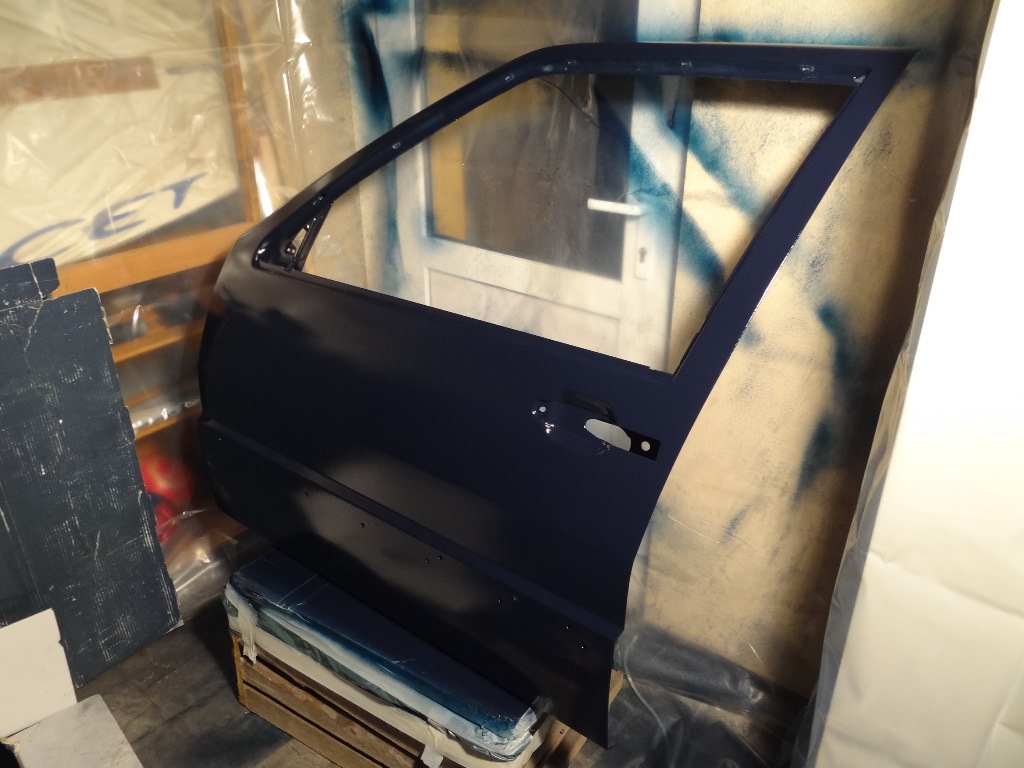

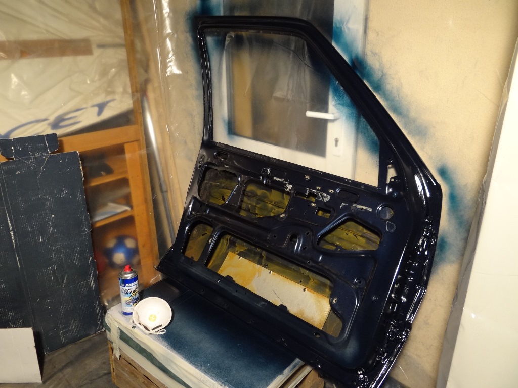

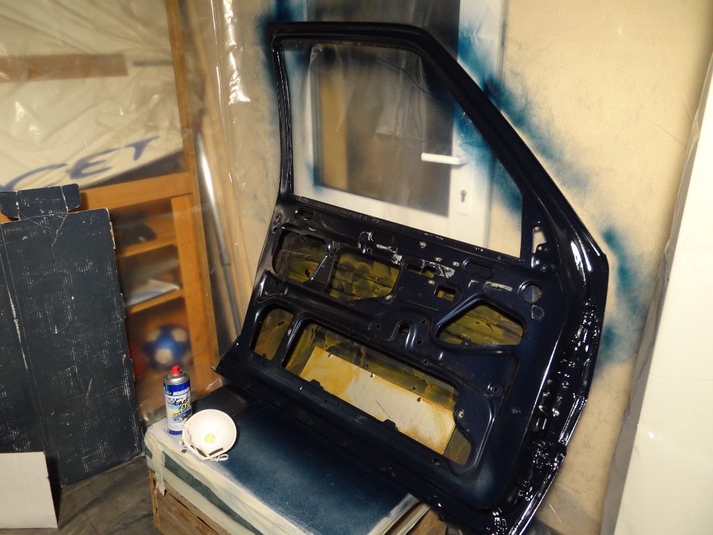

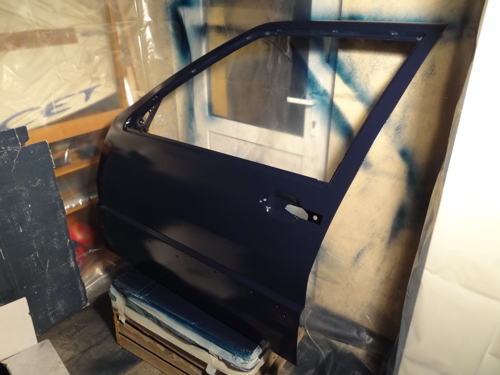

Laapsta taa arii netika uzmunstureeta - sniega meteejs leetaaks un kupenaas negrimst. Paar gadskaartu skate naak, bet priexeejaas durvis bezceriigi sapuvushas.
Tiek pagaadaats mazohista komplekts: donorauto, smilshpapiirs, mazliet tepe un baloninjsh. Veikums - aiz matiem pievilkts 4 no 10. Pateereetais laiks padara naudas ietaupiijumu darbam un materiaaliem par nebuutisku.
Vienaam durviim: 1,5 kraasas baloninji (19 Eur), 0,5 grunts baloninjsh (5 Eur),citi materiaali (3 Eur), kopaa ap 27 Eur. Kopeejais pateereetais laiks (sagaade, izjaukshana, tiiriishana, sagatavoshana, atpakaljsalikshana utt, utt) ap 40 stundaam vienaam durvim
Kraasojums padevaas vienmeeriigs bez noteceejumiem, bet plaans - spakteleejumus var saskatiit. Neiespeeju izvairities no putekljiem, papildus tam kraasa ieguva kko liidzigu apelsiina faktuurai - varbuut bija par aukstu?
Lietas, ja iespeejams, labaak uzticeet profesionaaljiem. Lejaak klusaa daba ar uzpurni.

Nav jau tik traki - kaa raxtiiju, tad pazemojums muuzja gala - sniega laapsta pie deguna shim netika. Tad nu savas atlikushaas dienas tas pavadiis pukskjinot pa Vidzemes augstienes lauku celjiem.
Cita starpaa, ja saakumaa uz CD skatiijos kaa uz kaut ko veciskju un grotesku, tad shobriid domas ir mainiijushaas un tas patiik tikpat labi, ja ne labaak, kaa 9K CS.

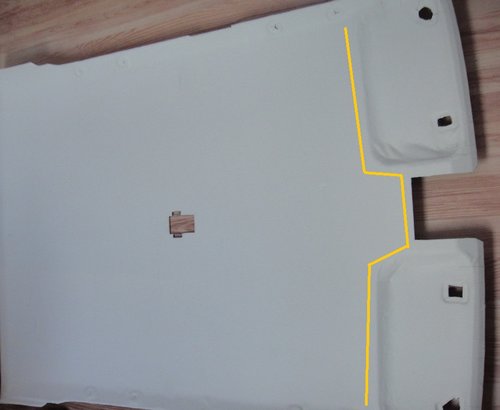

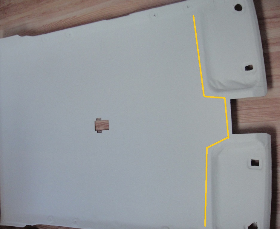

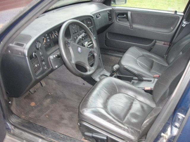

Kaapeec atslaanjojas salona jumta tapseejums un ko nevajag dariit to paarliimeejot.
Attieciigais apshuvums shim nemazam I nekaraajaas, jo sen kaa jau bij nopleests. Tomeer iekshaa seezjoties, ja pizjiks galvaa, cepures augsha allazjin ar sinepju pulveri (lasi - porolona atliekas). Iespeejams shii iemesla deelj, vaagjim puuraa naaca taada kaa videeji staipiiga vaska draana. Savukaart man plauktaa kalteejaas apjomiiga pudele ar mitrumizturiigo PVA.
Tad nu liku to visu kopaa. Par kartona izcelshanu no auto nekaadas gudriibas nav - visu leenaam, piesardziigi un pakaapeniski. Taa kaa dots sedans, tad bij jaaiznjem priexeejaas labaas durvis. Shis elements ir izturiigaaks nekaa vareetu skjist, ja vien nav pagalam satrupeejis, vai sapleests.
Liimeeshanu saaku no vidus (apgaismojuma izgriezums), ar vairaakiem soljiem, izliidzinot virzienaa uz malaam. Pirmajaa dienaa aizmugure. Otrajaa dienaa, virzienaa uz priekshju, gaaja veel labaak. Diemzjeel, nonaacis liidz saulsargu padzilinaajumam, pieljaavu kluudu - apstaajos ieziimeetajaas robezjaas. Doma jau bij dizja - lai tagad nokalst, tad no rita varees droshi iestiept padzilinaajumos.
Nokalta labi, tacju materiaala laukums, kas padodas iestiepshanai, nu bija par mazu, lai sekmiigi izdotos - 3 plaknju kaktos izveidojaas "gaisa kabatas", bet aareejos stuuros krunkas - naacaas veikt iegriezumus. Izskataas negliiti, bet pieredze uzkraata un naakamais jau buus labaaks
Atzijna1: Iestiepshana buus kaut cik sekmiiga, ja manevra laukums pietiekoshi liels un materiaals ne paaraak "kokains".
Atzinja2: PVA labs uz virsmaam ar vienkaarshu "topograafiju". Citur jaalieto lime, kas saikni izveido dazju minuushu laikaa.
Atzinja3: Nepiecieshama atbilstosha darba virsma - griida shim noluukam slikti piemeerota. Ieprieksj nevareeju saprast - kaa var taa buut, ka 9K, bez luukas jumtaa, atslaanjojas griestu apshuvums. Peec panelja nonjemshanas velti mekleeju caurumus. Vienriit, ieraapjoties izjauktajaa salonaa, skjiet, atjautu - metaala jumts no ieksjpuses kaa noseets ar uudens pilieniem. Ljoti razjiigs uudens destilators - ap 0/+4 graadiem skjidrums no slapjaas griidas intensiivi iztvaiko un, protams, kondenseejas uz auKstaakaas vietas - jumta. Taalaakais jau pashsaprotami. Turiet griidas sausas. Kaadeelj tas slapjas jau cits staasts

Re: Mazais projekts ZZ (Zaubes Zirgs)
Tad uzliki to vaska drānu?
Normāli, tas viss līmējas ar kontaktlīmi, pirms tam ar to nogruntējot porolonu un ļaujot līmei pilnībā nožūt. Tā sasūcas porolonā un satur to kopā. Pēc tam jau klājas jauns slānis ar līmi un pa slapjo tiek likts virsū sauss materiāls. Tikai līmi nevar klāt visā laukumā, tā pārāk ātri nožūs. Un man parasti aizgāja ap 3 litriem līmes uz 900og/99 griestiem, līmēju ar bison. Materiāls gan tika ņemts tam piemērots, elastīgs audums ar porolona kārtiņu apakšā.
Ir pāris og griesti līmēti, paši griesti ir štrunts, bet 3d aizmugurējās stoikas ir nāve, tur vajag ultra elastīgu materiālu un tonnu pacietības. Un jā, rezerves materiāls arī palīdz

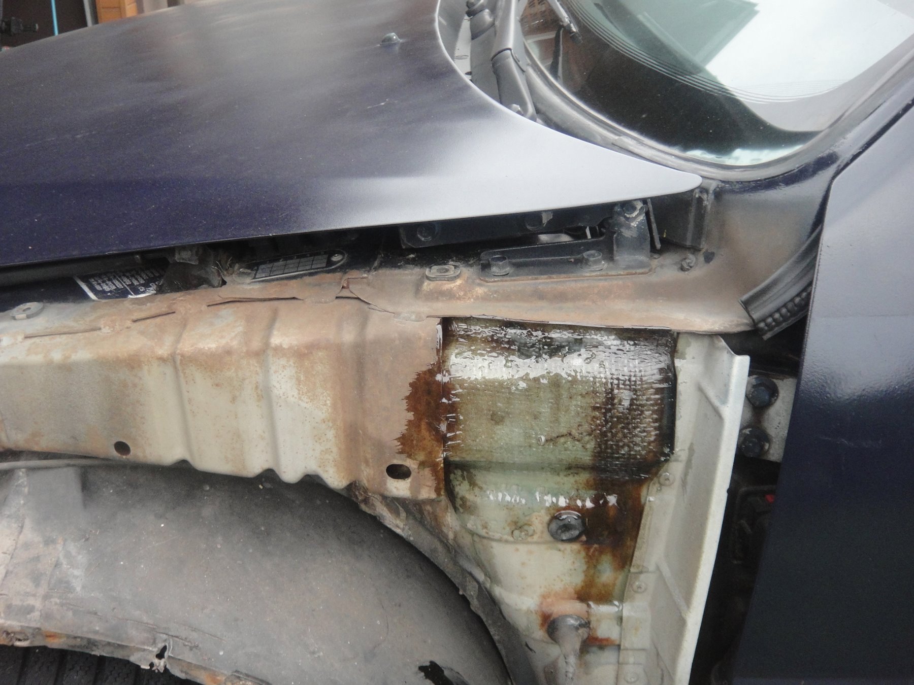

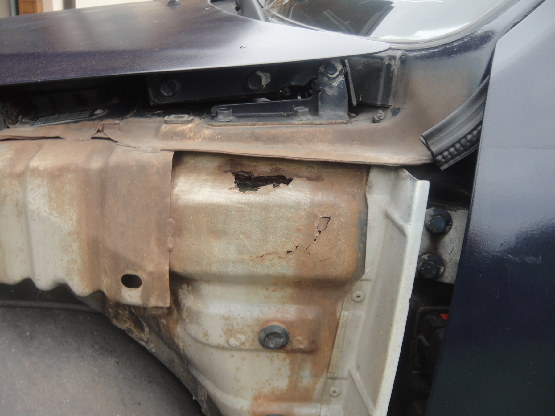

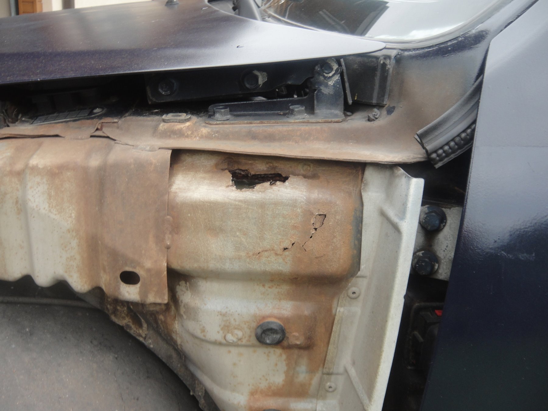

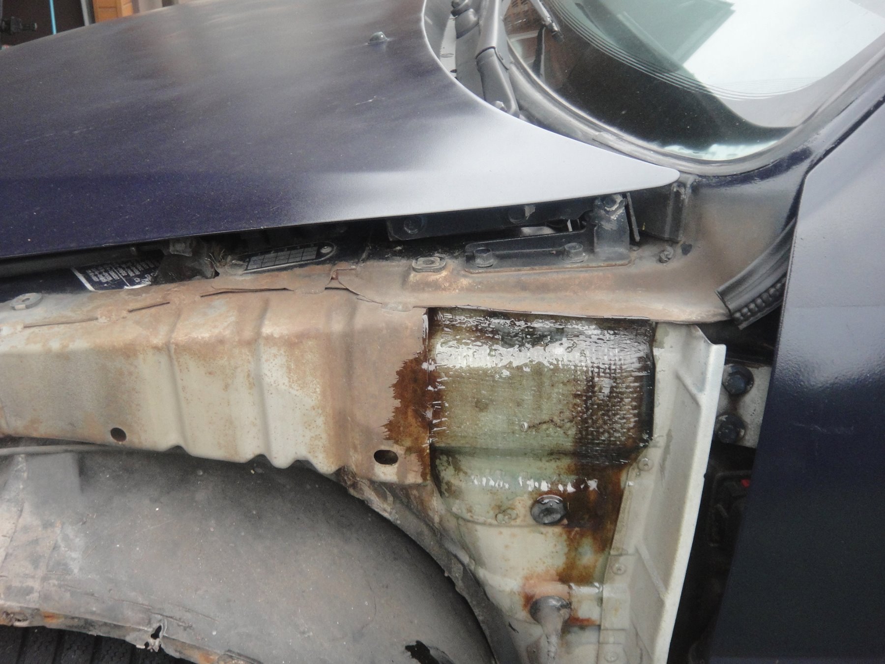

Luuk veel viens iemesls kaadeelj salonaa slapja grida. Vislabaak nosleeptais un, skjiet, visrazjiigaakais.
Caurums aizlaapiits, paardomas par vaagja atlikusho stipriibu gan nepamet.

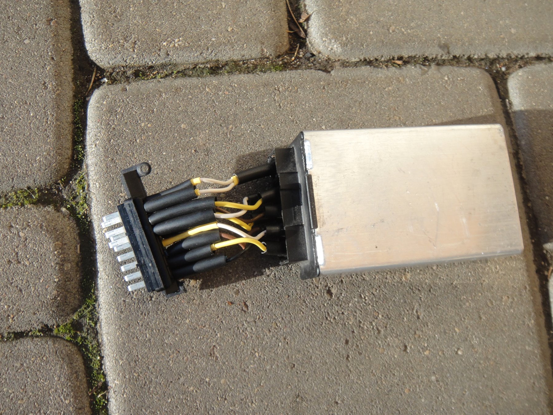

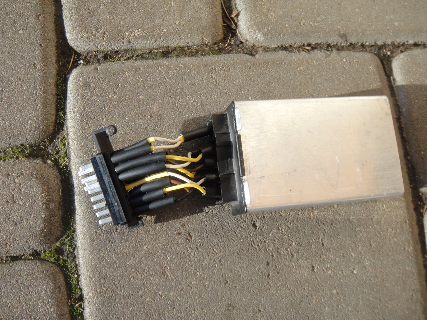

Shameejam reiz bijusi arii kruizkontrole (vakuumsuuknja versijaa).
Tik palaideejpoga izknibinaata un taalab vairs neejot Nu ko, poga, ar visu pagriezienu sviru, nomainiita. Rezultaats nulle Skatamies taalaak.
Taalaak bija sakjimereets vadu murcjkulis un gala sleedzis uz bremzju pedaalja, kas netur retinaajumu. Sleedzis tika ieguuts pie magnaatiem, bet vadi, ar nopleesto izolaaciju, kkaa aptiiti ar izoleni un sabakstiiti atpakalj. Nekaadas reakcijas.
Naacaas veikt meerijumus shtekerii un visur citur , kur vareeja ar taustu tikt klaat. Diemzjeel uz dullo, jo konkreetaa (4108650) ir versija 92-94 gadam, kas pagalam nesakriit ar publiski pieejamaam sheemaam vecaakiem gadagaajumiem (9526757). It kaa jau viss tas pats, tik izvadu skaits un numeraacija neatbilst, un, ak jaa, vakumsuknja karstais vads tiek komuteets ar releju modulja ieksienee.
Naacaas secinaat, ka modulis ir bojaats. Par laimi izlasiiju WEBAaa, ka 4108650 parastais staavoklis ir beigts un nestraadaajoshs, un, vislabaak, esot veikt "downgrade" uz ieprieksheejo versiju. Taada man no senseniem laikiem kkaa bij aizkjeerusies. Tik nebiju iisti droshs par pareizo vadu seciibu. Kad jau lielaakaa dalja bija izpiipeeta, tad atradu sho padomu, kas dod 100% preciizu info (svariigi ir burtiski izpildiit peedeejo rindu):
http://www.saabnet.com/tsn/bb/9000/inde ... bID=236885
No bojaataa modulja tika iznjemts spraudnis un piemunstureets pie aizstaajeeja. Sanaaca shitaada te jociiga uzparikte.
Pirmais meegjinaajums "ezii". Piespiezjot palaideeju viss notiek. Smaids liidz ausiim - beidzot kkas izdevies. Saliekot lietas taa kaa taam jaabuut, atkal iestaajaas vecais staasts. Domaas veltiiju skarbus vaardus vadu kjimeereetaajiem, elektroruukjim un retrograadajam Merkuram, kas kaut kad iestaasies, liidz attapos paarbaudiit pasha salodeeto - protams - baroshanas karstais vads valjaa.
Pagaidaam viss darbojas. Turklaat skjietami pat miiliigaak nekaa uz 900 OG, kam ljoti liidziiga sisteema.
