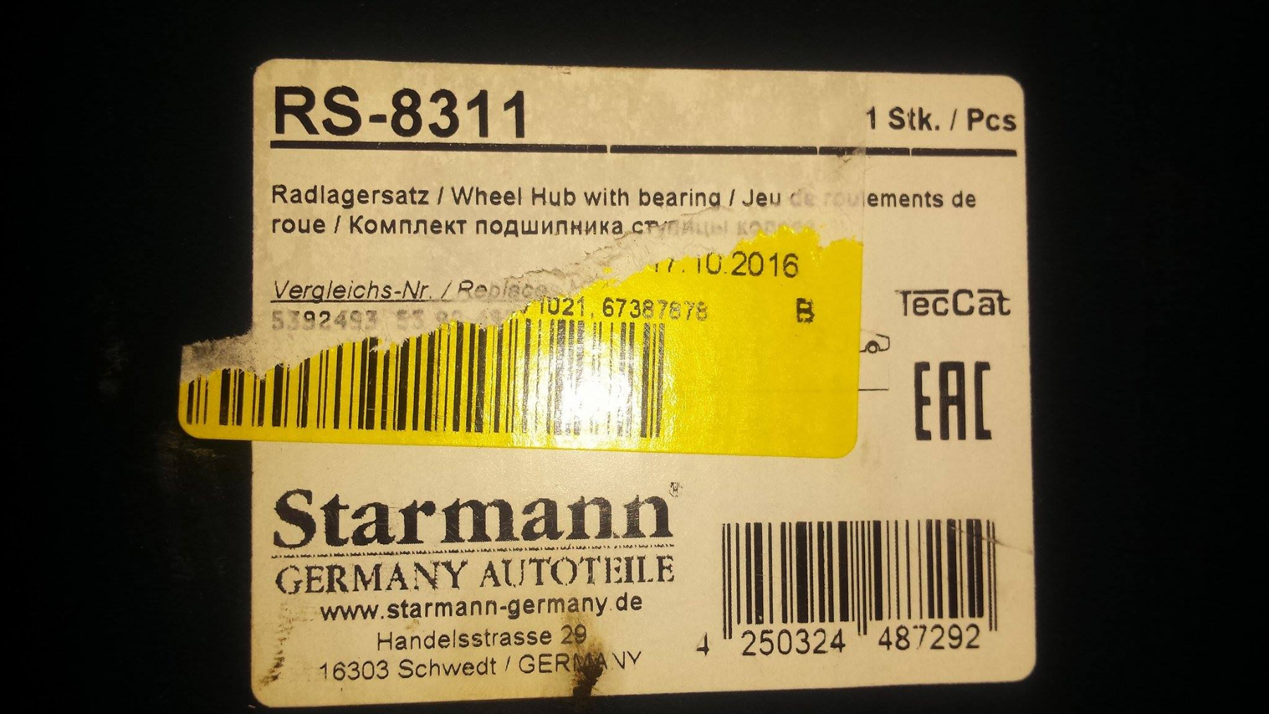

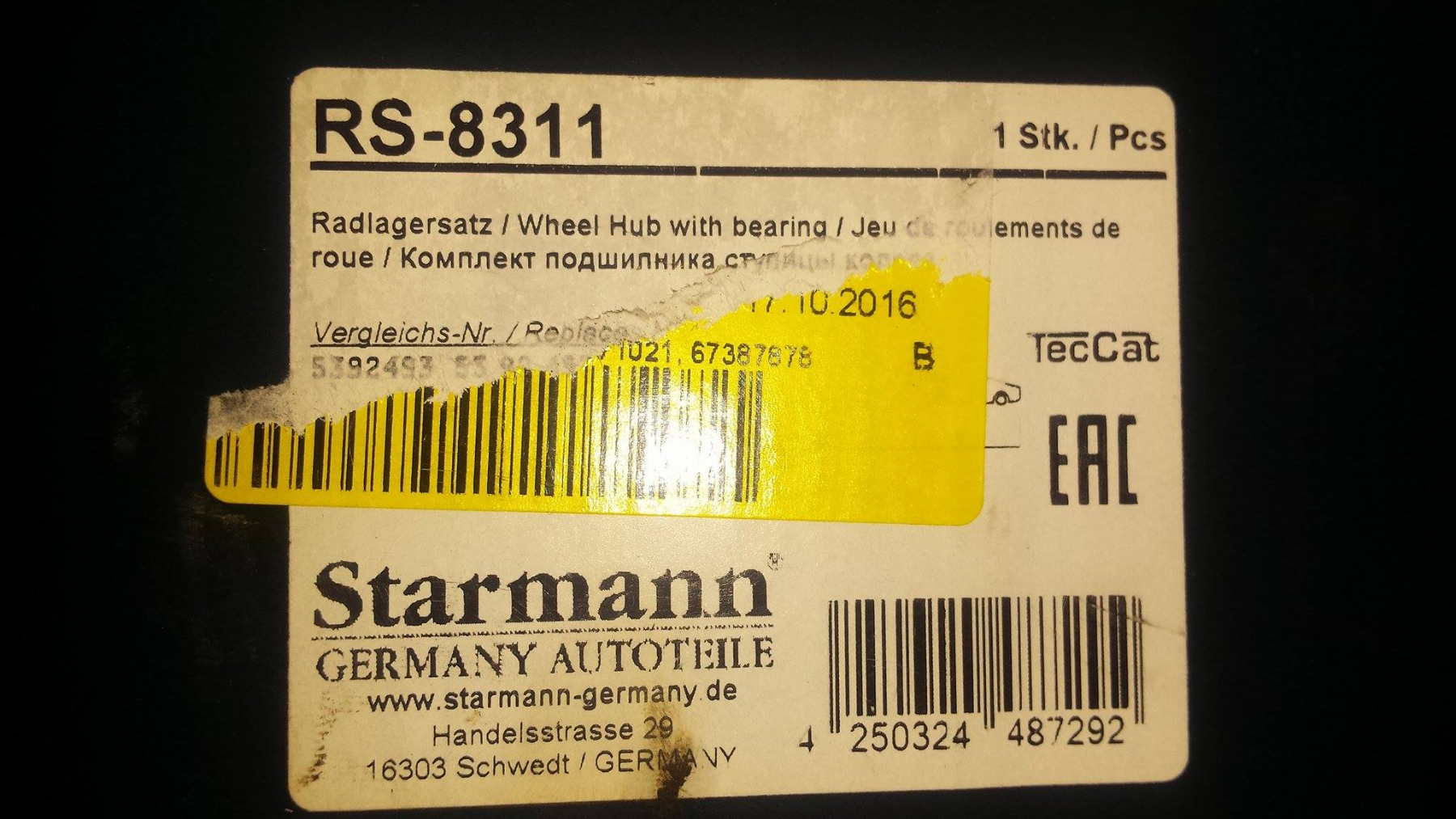

Bildē redzami kodi no manis uzliktā gultņa.
Jeb kurā gadījumā saprotu, ka tas jāmaina, cik pie Jums nāk gultnis, kurš neradīs šādus fokusus?
Re: ABS devējs, kruīza kontrole
Pēc koda tas ir 9-5 gultnis. Pie kam Ķīna, tikai caur Vācijas izplatītāju. Kalpo vidēji 3-6 mēnešus. Jā - protams, maksā 2x lētāk, nekā kvalitatīvs izstrādājums. Mēs liekam FAQ gultņus, kuri nāk ar visu ABS lasītāju. Cenā bija kkur ap 160Eur. No 9-3 drīkst likt uz 9-5, bet ne otrādi. Ja vēlies kaut ko lētāku, varam noorganizēt SWAG gultni (ap 100 Eur)janis.ziedins wrote: Bildē redzami kodi no manis uzliktā gultņa.
