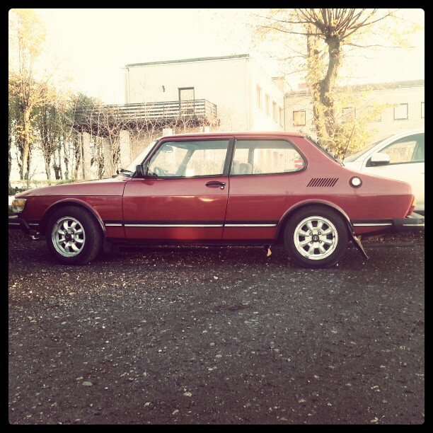

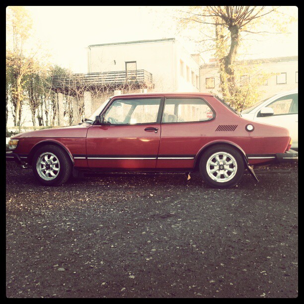

Manuprāt, 9k og izskatas pat ļoti labi:
Tam pašam EL simtu divi arī ir redzēta luvra un Gustava ex 99tajam, tik šajā bildē grūti saprast.
