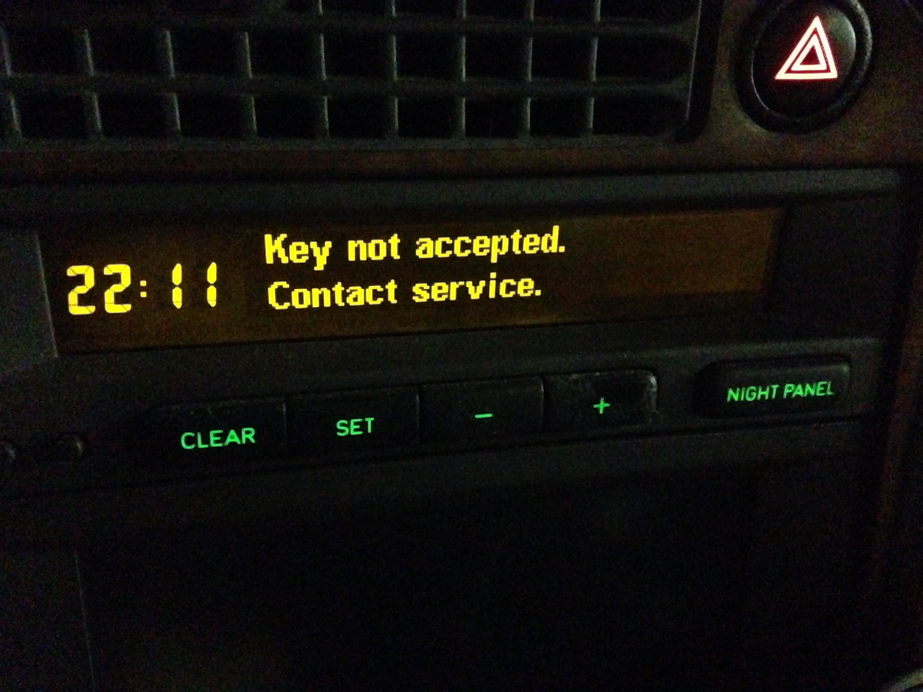

Vai ir kādi rituāli kā pareizi pieradināt otru Saabatslegu?
Jo uztaisiju otru breloku (veco banānu) un kad pagriežu lai pielaistu tad nekas nenotiek betrāda KEY NOT ACCEPTED - CONTACT SERVICE!

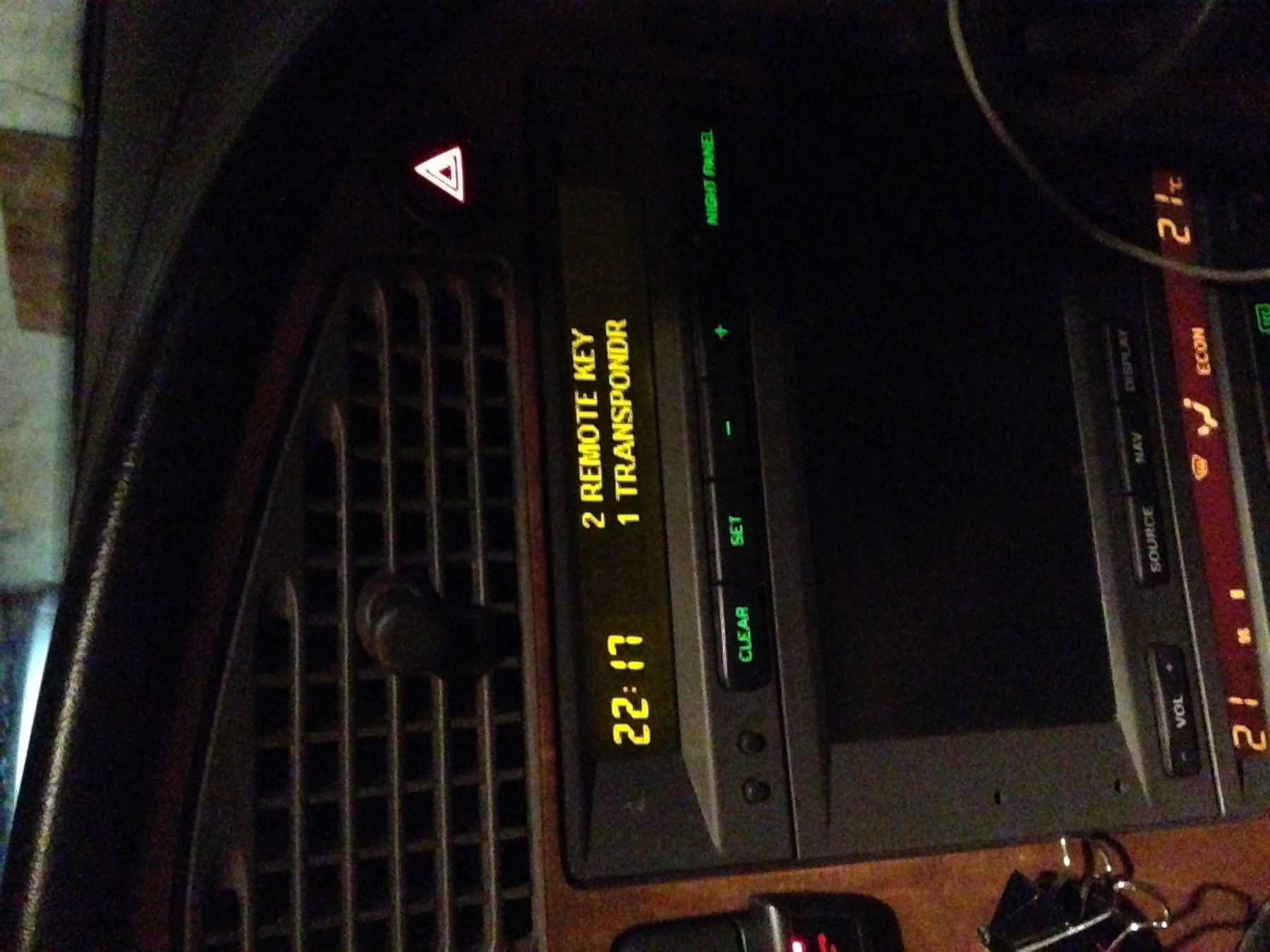

Bet tad kaut ka pielaižu ar 10to reizi un konstateju ka tad kad pielaists un nospiež bagaznieka pogu tad parādas texts: 2 REMOTE KEY - 1 TRANSPONDER
Ko tas nozime?

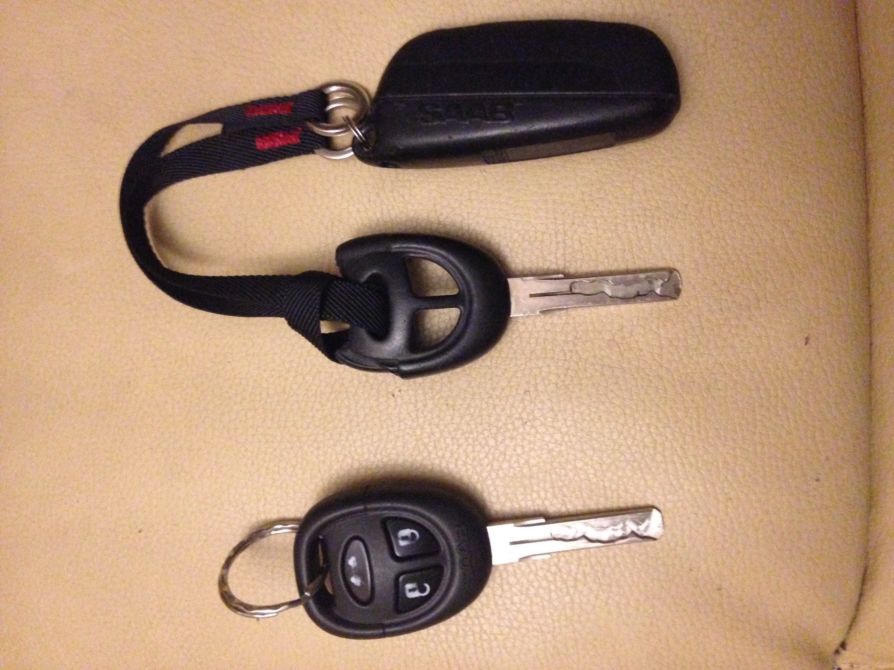

ieliec foto ar to, kas tev ir par atsleegaam. nevar saprast kas tev ir un kāda tipa atslēgas.
izskatās, ka tev ir tikai 1 imobilaizers.

Papildus atslēgas var piepārot ar Tech2.
Ja auto ir tikai viena strādājoša atslēga, es neieteiktu ilgi pārvietoties, ja tā atsaka, tad būs jāmeklē jauns modulis ar ejošu atslēgu.
Bez nevienas strādājošas atslēgas, neko sapārot vairs nav iespējams, un TWICE moduli var izmest miskastē.
Sapārot var jebkuru Saab 9-5 atslēgu, kaut no šrota ņemtu. Pie reizes, iesaku nomainīt atslēgu baterijas.

Tātad: 2004.gada aprāts, nopirku ar vienu atslegu (jaunā tipa atslega ar pogām un imob. korpusā).
Otru man Artehs ieteica lai letak panemt srotā vecā tipa "bananu" un pieprogrammēt klāt kā otru pulti.
Nesen saluza originalais atslegas korpus un artehā pasutiju jaunu korpusu kas ir pievileta atslega+korpus kur likt ieksa pogas/imobilaizeru.
Vecās pogas iznemu un ielieku jaunajā korpusā un viss šancē.
Tagad man sanak divi komplekti:
1) vecā oriģ.atslega bez pogām+pieprogrammetais banans.
2) jaunā atslega no Arteh (korpus/atslega jauns+vecās pogas).
Saab 9-5arc, 2.3t, 186hp, LPG

Ja tev turpina rādīt, key not accepted, ar steigu vajadzētu sataisīt. Bagažnieka poga nav risinājums, tas ir tikai workarounds.

mikelisvithe wrote: Tue Nov 14, 2017 12:49 am Tātad: 2004.gada aprāts, nopirku ar vienu atslegu (jaunā tipa atslega ar pogām un imob. korpusā).
Artehs mani nebeidz pārsteigt :D
Bet pa tēmu, no ķinas jāpērk korpus 7e, lietota atslēga šrotā pēc vienošanas parasti līdz 15e, pieprogramēšana 15e, pievīlēt jauno atslegu 5e, jauna baterija 4e :D
