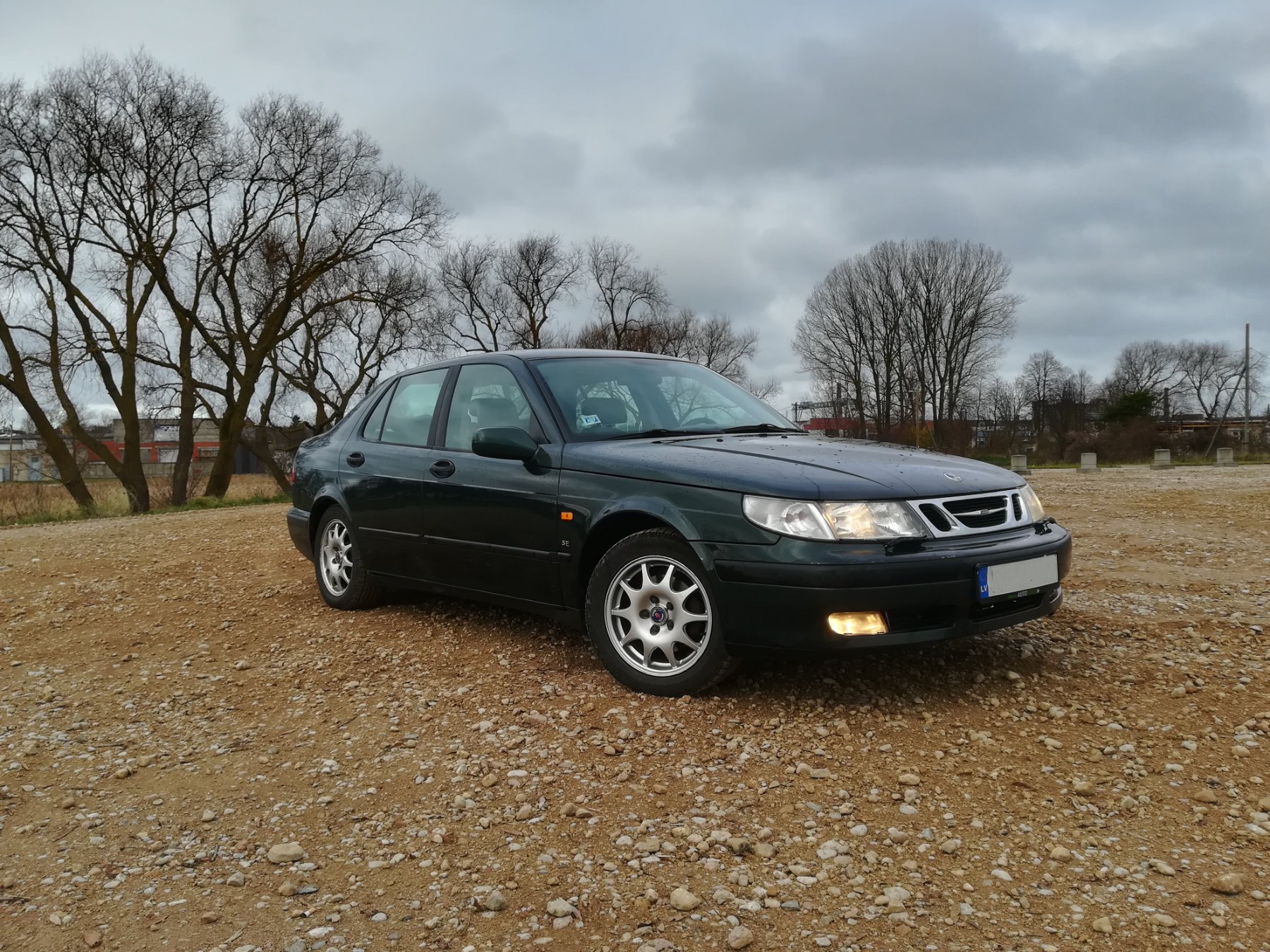

Laba diena!
Līdz projektam te patālu, bet, tā kā dotais auto nav īsti tikai "4 riteņi zem pēcpuses līdz izkrīti cauri grīdai" un šis tas tiek un tiks apčubināts un, varbūt, uzlabots, tad lai top raksts par piemiņu autiņam.
Tā kā bija apnicis braukāt apkārt darba izsniegtajā drandoļetā, kuram katru soli (lasīt- ātrumu un lokāciju) redz priekšniecība, tika lēni pieņemts lēmums, ka derētu, pēc ilgiem laikiem, sagādāt pašam savu kumeļu. Pamata nosacījumi bija: gāzes balons dakatkas vietā, sedans vai universālis, kaut kas, kam bleķi nav papīra biezumā, vēlams automāts, vēlams, lai nav kauns sabiedrībā, un tas viss ietilptu +-1000 EUR cenā. Skaidrs, ka prātīgu SAAB par tādu cenu dabūt nevar. Tāpēc es paņēmu SAAB par tādu cenu! :D
Numuri aizkrāsoti, jo paranoja :roll:
Tātad, darīšana ir ar 1998. gada SAAB 9-5 SE, kurš ātri tika iesaukts par Sunīti (no kriev.: SAAB = sobačka). Lēmums par šī auto iegādi tika pieņemts, jo iepriekš esmu bijis SAAB 900SE NG īpašnieks, kurš, lai arī bija pirkts par 300 EUR, lai nobrauktu 6 mēnešus un nodotu lūzņos, tomēr radīja visnotaļ patīkamu priekšstatu par īpatnējo braucamo. Tā likvidācijas brīdī tika pieņemts iekšējais solījums sev, ka kaut kad vēl būšu SAAB īpašnieks.
Zem pārsega vēl samērā klusi griežas 2.0 turbo dzinējs (357 000km norbaukums! :dance: ), kuru baro E95 un 4gen LPG , kurš, savukārt, ievieš kustību ar 4 ātrumu automātisko kārbu. No bonusiem pirkšanas brīdī ir - visi četri jauni bremžu diski un kluči, ar, pēc skata, jaunām skavām un kārtībā savestiem supportiem; svaiga eļļas un filtru maiņa, ko pierādīja servisa kvīts, uzlīme durvju ailē un fakts, ka eļļa tiešām izskatās svaiga; ziemas riepu komplekts bagažniekā, pasvaiga kasete ar piebildi: "ja tur kaut kas, momentā zvani, samainīs tev viņu, ir garantija"; Tehniskās apskates uzlīme līdz maijam.
Rūsa, protams, ir, taču pagaidām izdevies atrast tikai virspusēju, ja neskaita palielus burbuļus durvju apakšās un, iespējams, zem krāsas jau ir caurums motora pārsega priekšmalā. Tā kā šīs detaļas nav nesošā virsbūve, pagaidām īpaši neiespringstu.
Ātrumkārba strādā gandrīz ideāli, bez sitieniem, taču ir neliela vibrācija , liekas, 4. robā, braucot 95+ km/h. Naivi ceru uz motora spilveniem, bet sliktākajā gadījumā vienkārši samainīt kārbu pret tādu pašu.
Gāze reizēm grib noslāpēt motoru, pārslēdzoties, taču iepriekšējais īpašnieks arī godīgi pateica, ka nav vedis uz apkopi pusotru gadu.
Piekare visumā klusa, tomēr mazliet ļodzīga un liekas, ka amortizatori vairs nav tik svaigi :lol:
Salons ļoti labā stāvoklī 20 gadus vecam auto. Sēdekļi veseli, āda, protams, nedaudz plaisā. No spuldzītēm nedeg tikai CLEAR pogas apgaismojums, un klimas ekrāns, uzsilstot, neskaidri rāda temperatūru. Grīdas paklājs vadītāja pusē izrauts no viena stiprinājuma.
Uz doto brīdi ir nobraukti pirmie 1000km, jauktā režīmā. Gaita patīkama, patēriņs neskaitās, jo gāze, ērts bez gala un visā visumā pagaidām esmu apmierināts ar pirkumu.

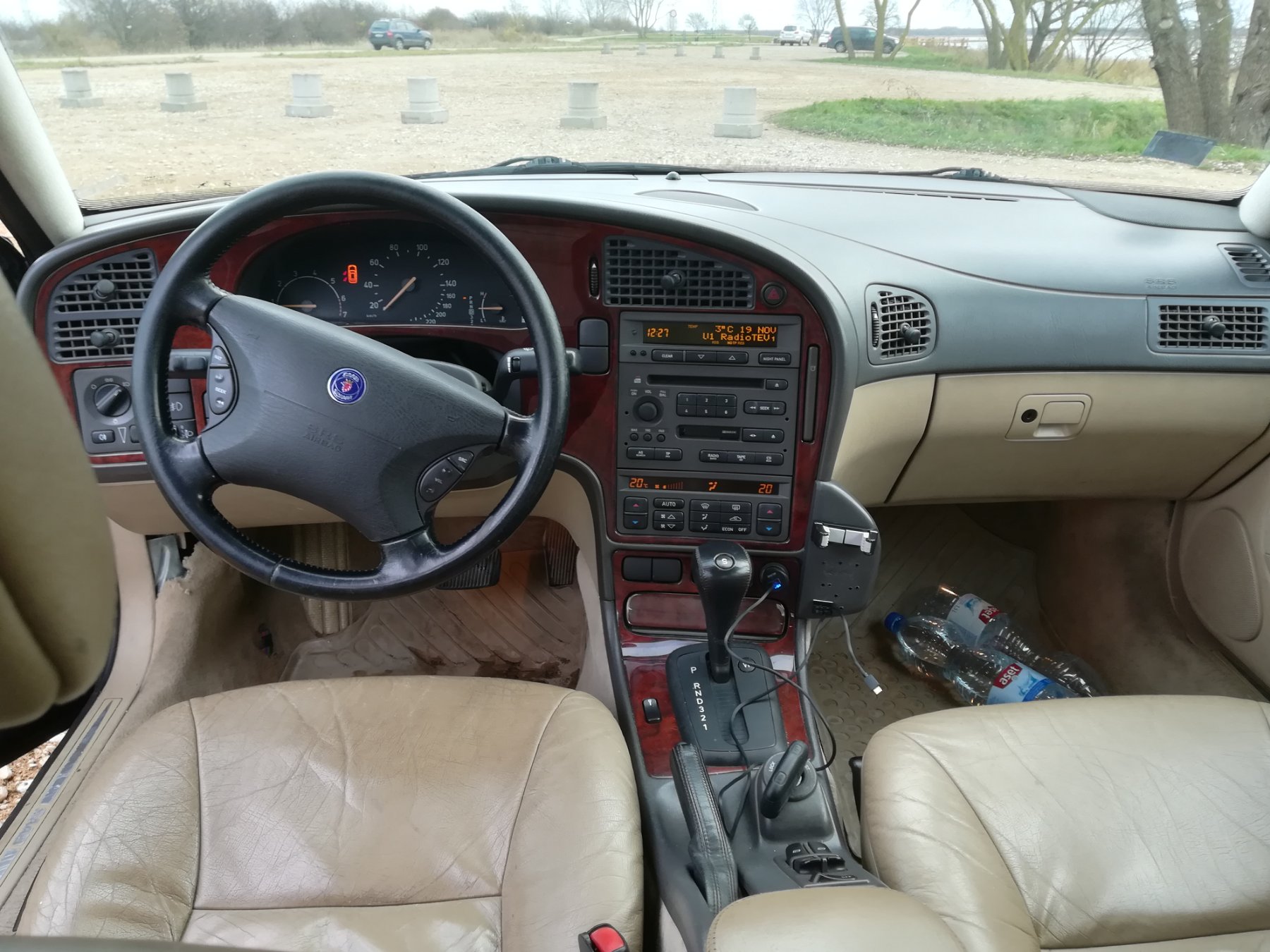

  • Ielodēt AUX ieeju rūpnīcas galvā. Nemīlu aftermarketu. Ja nu vienīgi ir kāds zināms, labs, 2-din varinats, kas sadzīvo ar stūres pogām un info displeju.

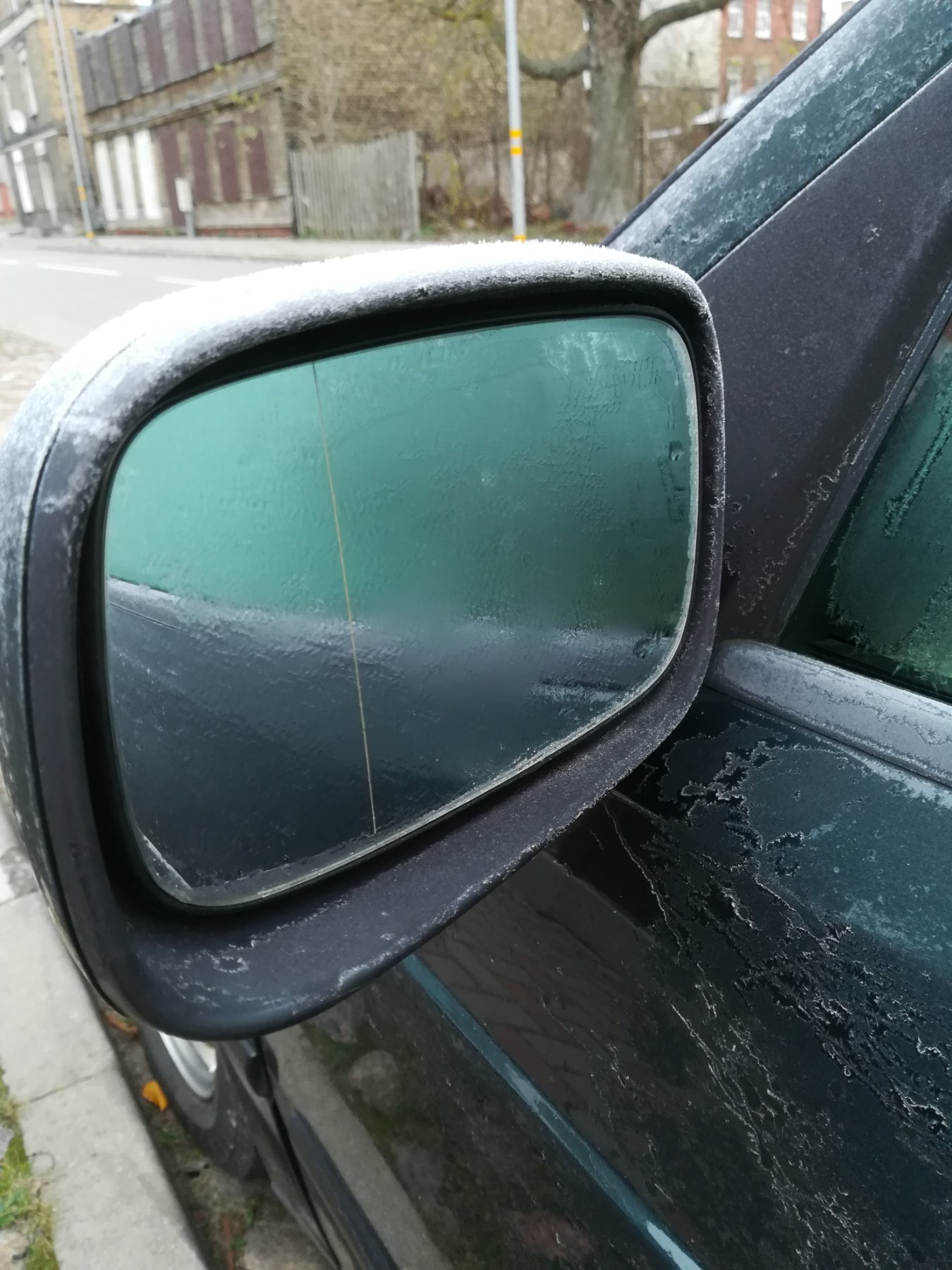

Aiz loga -1 un patīkams pārsteigums - automātiskā spoguļu apsilde. Vienkārši tupa nezināju, ka SAAB tā dara.

Vispār jau automātiski (ja ir tas ieslēgts) ieslēdzas pie +5 un zemāk grādiem :)

A kā tad to ''ieslēdz''?

Jurģis wrote: ↑Tue Nov 20, 2018 10:50 am A kā tad to ''ieslēdz''?
Pieņemu, ka kopā ar vai nu pakaļējā loga apsildi, vai priekšējā. Attiecīgi arī tie man jau automātiski ieslēdzās šorīt. Cik dzirdēts, ar Tech II iespējams salikt zilus brīnumus klimata kontrolei, dažādus režīmus etc.

Tech2 ka default ta ir jau salikta funkcija. Var saprogrammet, ka vien sirds velas. Ja manuali gribi ieslegt, tad pareizi pateici-ar pakaleja loga silditaju sledzas ieksha.

tierman wrote: ↑Tue Nov 20, 2018 9:17 am Aiz loga -1 un patīkams pārsteigums - automātiskā spoguļu apsilde. Vienkārši tupa nezināju, ka SAAB tā dara.
Man arī tā bija,bet atslēdzu,ne jau vienmēr pie -1,spoguļi jasilda.
Nedomāju, ka pēc tā ir vajadzība. Nesilda jau ar +30 grādiem, tik pāris grādu virs nulles. No e46 laikiem arī pamanīju, ka silda pats, piedevām vienmēr - vienkārši uztur temperatūru. Pamanīju tā, ka ap +5 grādiem žāvē spoguli. Varbūt vienīgi akb veselīgāk, ja atslēdz tādu.
Manuālī (lietotāja rokasgrāmatā) jāieskatās. Atkarībā no gada/modeļa var pāris lietas saprogrammēt. Piemēram, arī sēdekļu apsildi automātiski :) Un tas viss bez Tech2.

Jautājums: vai manējais ņems pretī šitādu un viss strādās (stūres pogas, piemēram)?
