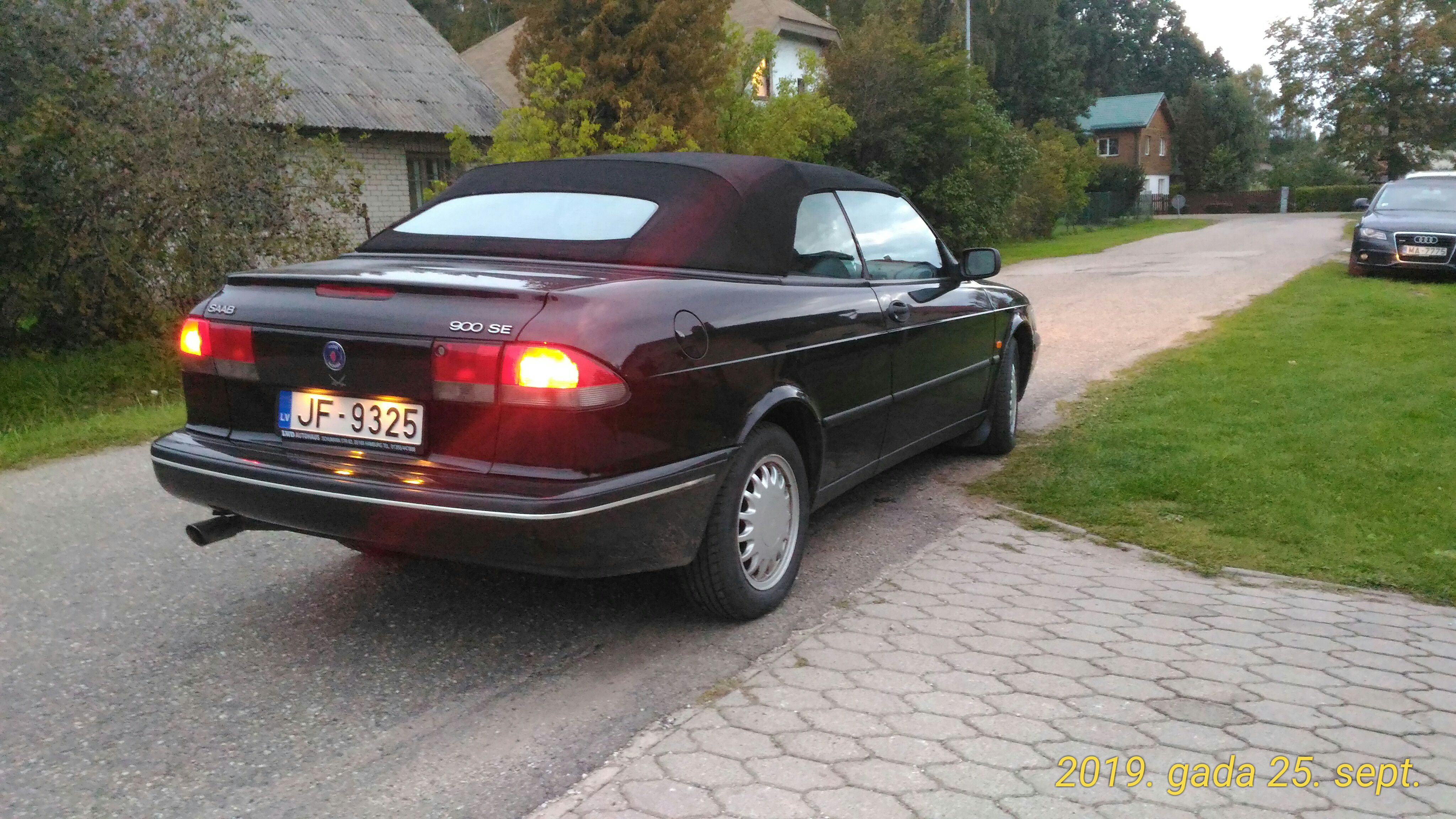

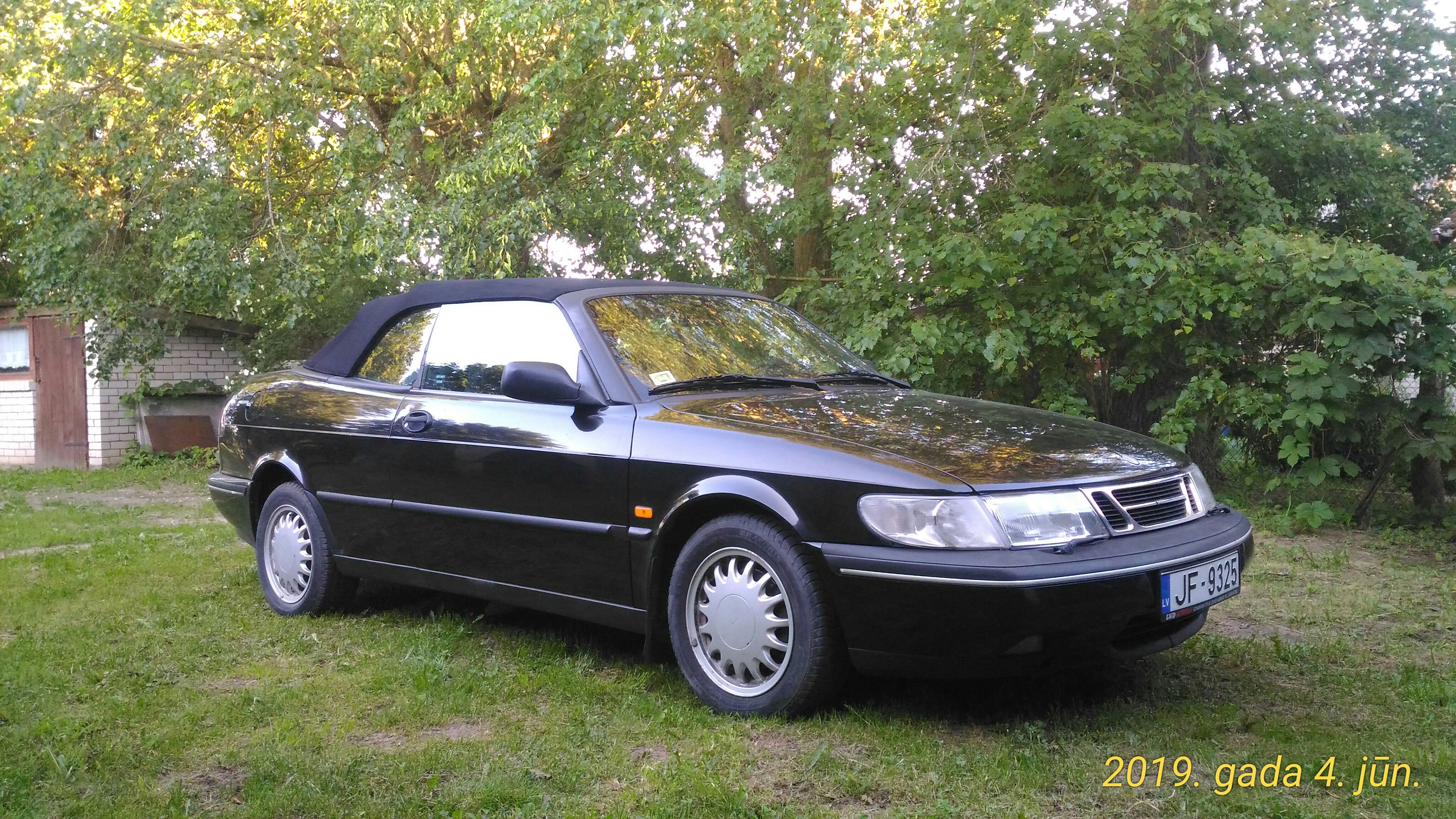

Auto 1996.gada 2.3 L B234I , manuāls
Pāris bildes no pagājušā gada, diski vēl vecie 15-ki :lol:
