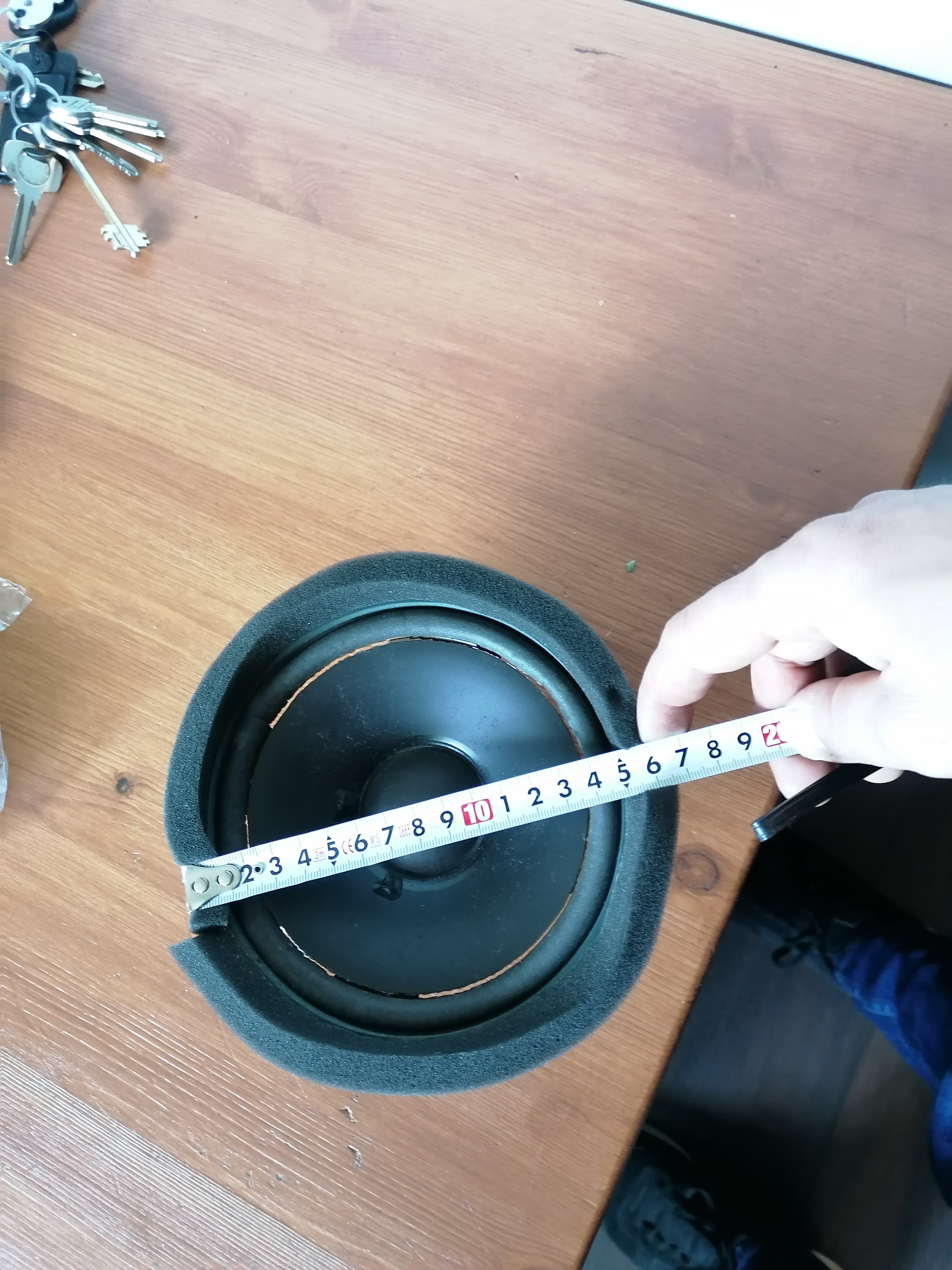

Kāda izmēra skaļruņi tur ir?
Re: sabvūferi durvīs
Ainars wrote: ↑Sat May 30, 2020 9:22 am Kāda izmēra skaļruņi tur ir?
6.5 collas (16.5cm), Ainār.
Pretestība 4Ohm,
un oem, ja kas ir tie paši Pionieri, kas nāk 9-5 durvīs, kas nav harman karton.

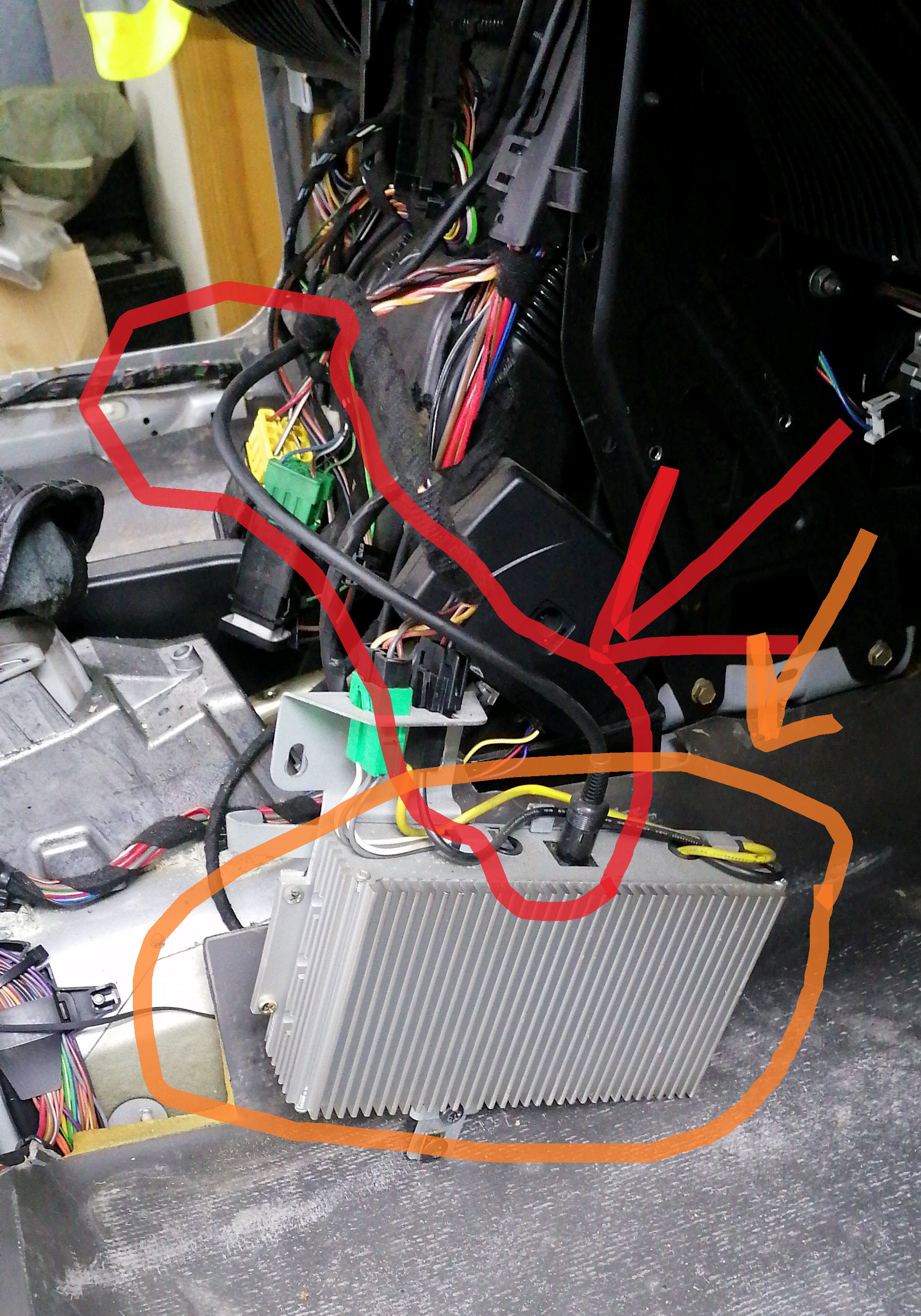

Kā jau Korefuns teica, ar skaļruņiem tikai nepietiks, un jā, ja gribi visu smuki bolt on bez olhoza, tad tev ir vajadzīgs arī oem pastiprinātājs durvju skaļruņiem, kas atrodas zem bardačoka kreisajā pusē aiz viduskonsules plastmasas. Bet nu ja Tev nav nekā durvīs, tad pastiprinātājs Tev arī nebūs (būs tikai vadi provodkā, lai varētu viegli to visu pievienot).Tie durvju skaļruņi savā laikā bija papildus aprīkojums :D:D
Tā kaste bildē ar oranžu apvilktā, ir tas pastiprinātājs, un tas svarīgais vads, ko Korefuns pieminēja, ir tas, ar sarkanu apvilkts (otrs gals iespraužas oem radio blokā.
Un to vadu, kas atrodas Tev durvīs, otrs gals ir tas zaļas štekeris, kas iespraužas pastiprinātājā.

Jā, tagad gan ir skaidrs, paldies.
