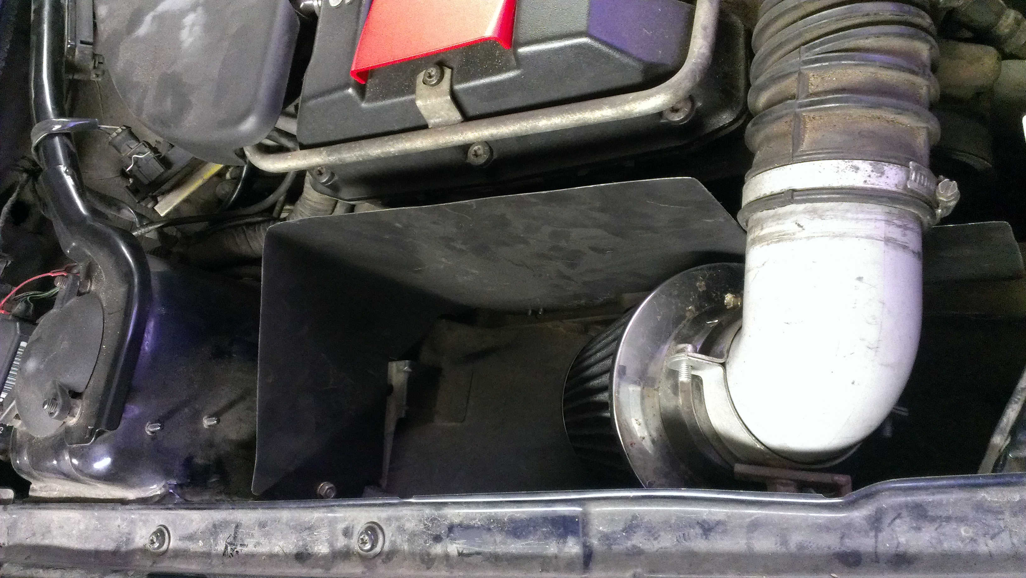

Sveiciens visiem!
Jautājums mūsu guru: Cik tad ir optimāla ieplūdes temperatūra B204 motoram, pie kuras Trioniks var bez problēmām turēt spiedienu ap 1.3 Bar?
Griffa mērījumi:
Āra temp +25, uz šosejas ar kruīzu pie 100km/h ir 45 grādi. Bet pietiek paātrināties ar WOT 3 un 4-tā robā un momentāli ieplūdē ir +58-60 grādi. Atmetoties un ripinoties temperatūra krīt uz ~45 grādiem pa kādiem padsmitiem sekundēm.
Vairāk mocījis neesmu, bet laikam jau temperatūra būs arī lielāka, ja trako pilsētā :roll:
Kāpēc tāds jautājums? Liekas, ka pamatīgi uzkarsēts motors apzināti tur mazāku spiedienu ieplūdē.
P.S. Stock AERO IC, ar stock Viggen bamperu. Atvērts filtrs motortelpā ar paštaisītu siltuma ekrānu.

Pamēģini, kā ir bez tā ekrana :roll:
Re: B204 optimāla ieplūdes gaisa temperatūra?
KoreFun, neesi mēģinājis standarta kastē likt K&N paredzēto gaisa filtru!?
Tev tak gaisu sūc pašā motortelpas augšpusē, kur sakrājas viss siltais gaiss. Tur tas ekrāns bijis nebijis!

Tīri tehniski es nedomāju, ka spiediens nokrītas. Spiediens paliek tajā pašā 1.3bar robežā, toties piegādātais gaisa daudzums(blīvums) gan ievērojami samazinās. Jo lielāka temperatūra, jo mazāks gaisa blīvums (piegādātā gaisa daudzums).
Protams, lielāks intercooleris uzlabotu situāciju, bet tik un tā tas neatdzesēs zemāk par āra temperatūru, tāpēc karstā laikā vienmēr būs jūtams jaudas zudums.
Ja ir tas karstuma ekrāns un ieplūdes sākums, tad pārliecinies, ka uz turieni tiešām kustībā vienmēr ieplūst svaigs gaiss ar kāda tuneļa palīdzību. Ja nav gaisa apmaiņas pie ieplūdes sākuma, tad tas karstuma ekrāns nedod īpaši neko.
P.S. Palabojiet, ja kļūdos.
