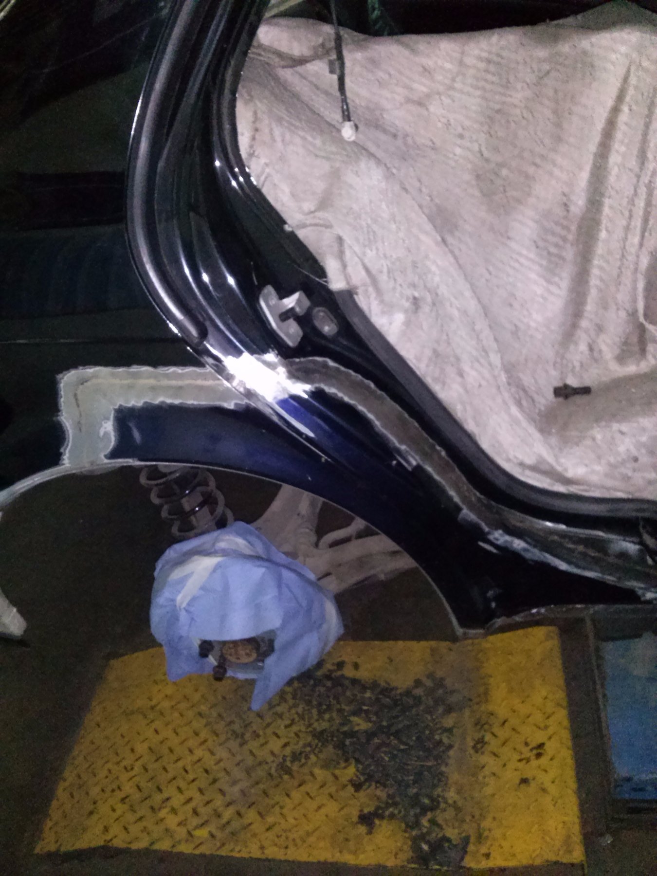

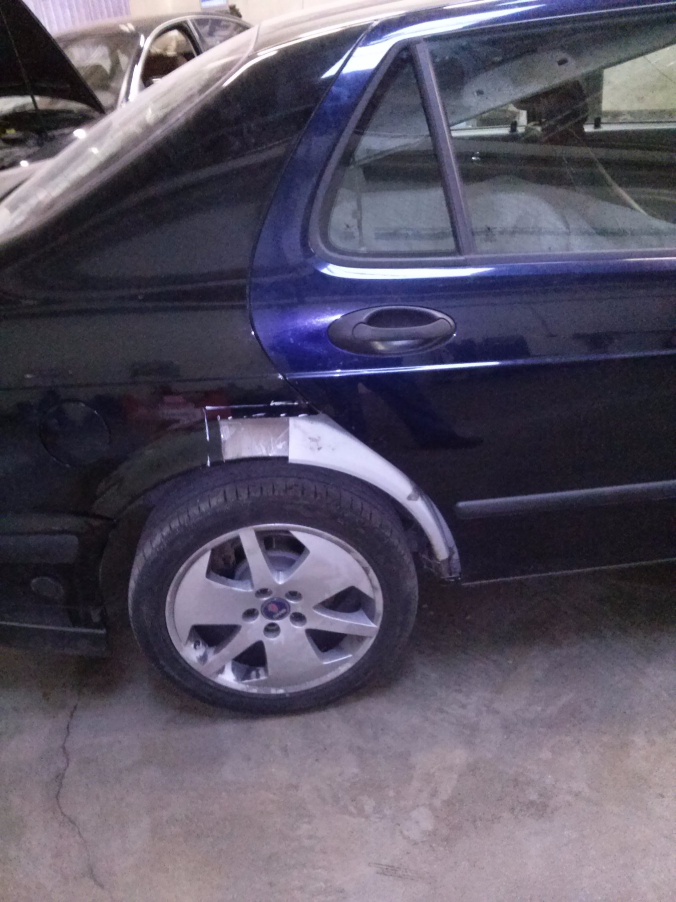

Nu beidzot saņēmos un esmu gatavs dalīties ar sava auto aprakstu,darbiem un plāniem. Tātad šis auto tika nopirkts 2012 gada pavasarī. Pirku faktiski neskatoties tehnisko stāvokli,jo tāpat zinu ,ka atrastu kur iebakstīt(tomēr odometrā 405000) un tad man nebūtu intereses! Pēc pirmā testdraiva sapratu,ka auto ir mironis(iepriekšējais bija audi s4 295hp). Pāris dienas mani mocīja problēmu risināšana līdz nonācu lidz pirmajam katalizatoram. Ak jel,tas bij sakusis vienā gabalā. Turbīnai izrādījās arī beigas. Pēc šo lietu nomaiņas parādījās gaisma tuneļa beigās ātri vien. Sāku gatavoties ķēdes maiņai. Tika iepirkts komplekts un nu jau rudenī tika nomainīta ķēde. Gāja gadi un traumētā aizmugurējā arka parādīja riktīgu ruslanu. Rezultāts -
. Tika atrasts donors un ņemot palīgā speciālistu , caurums pārvērtās vienā veselā gabalā

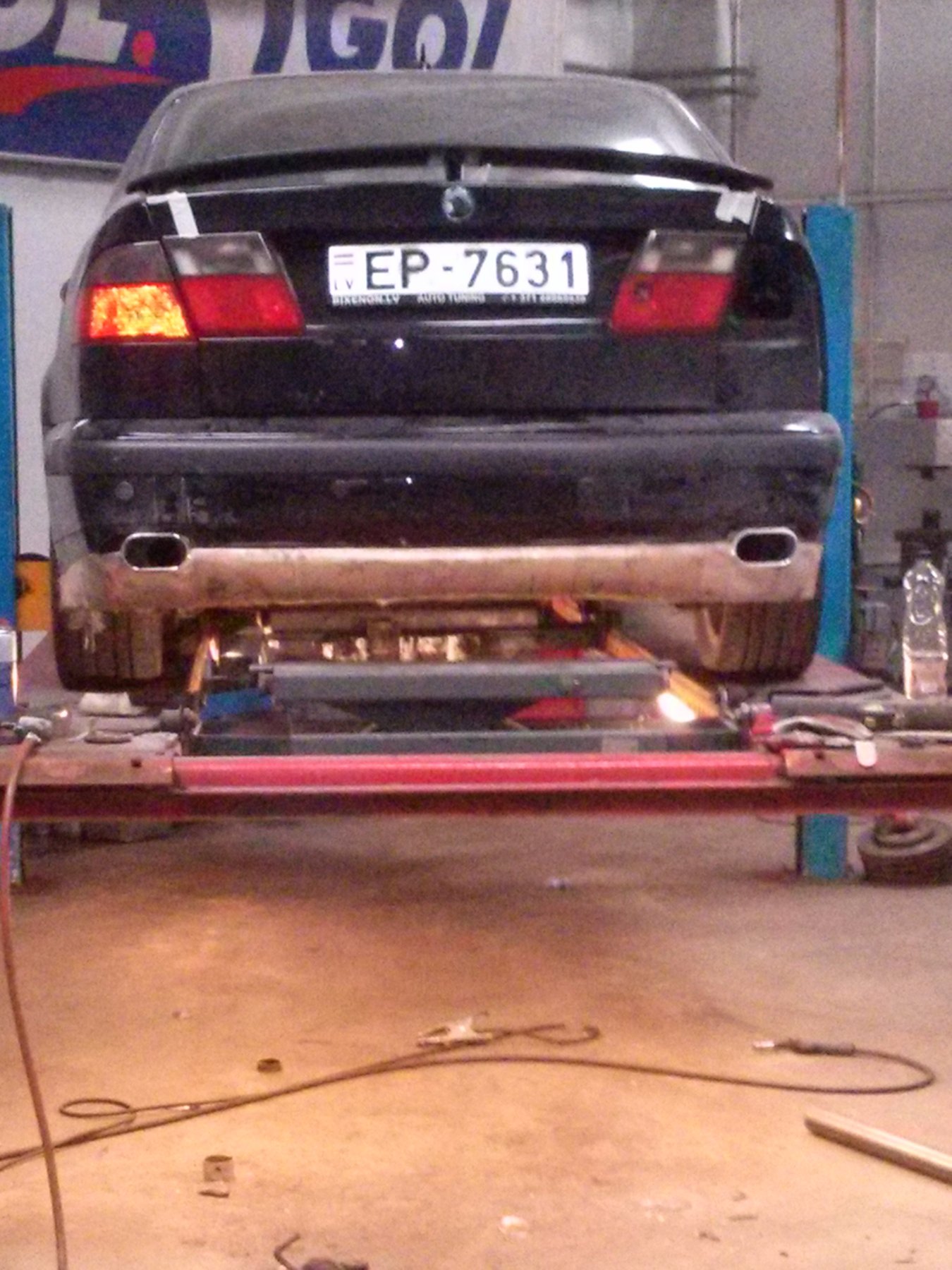

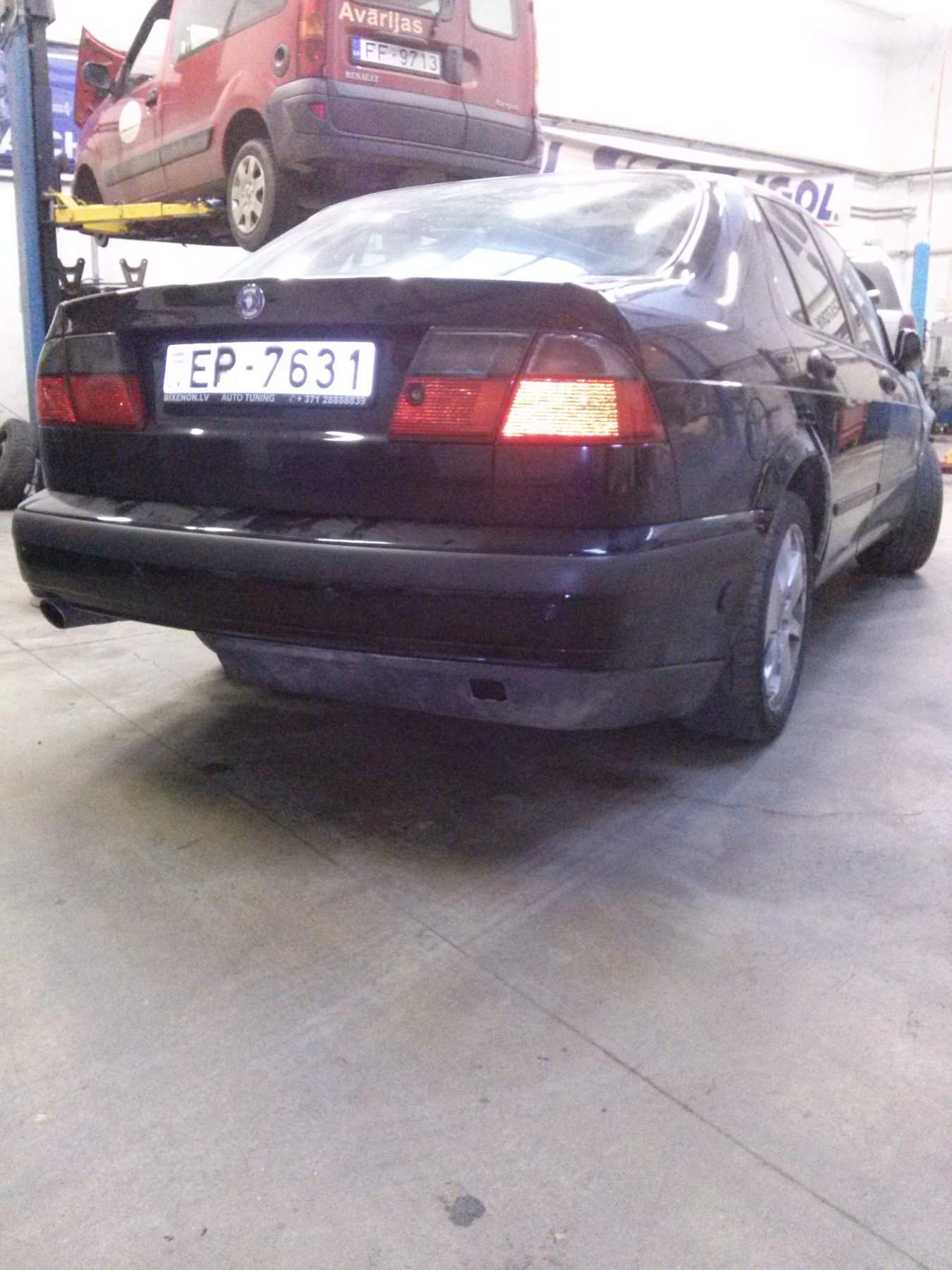

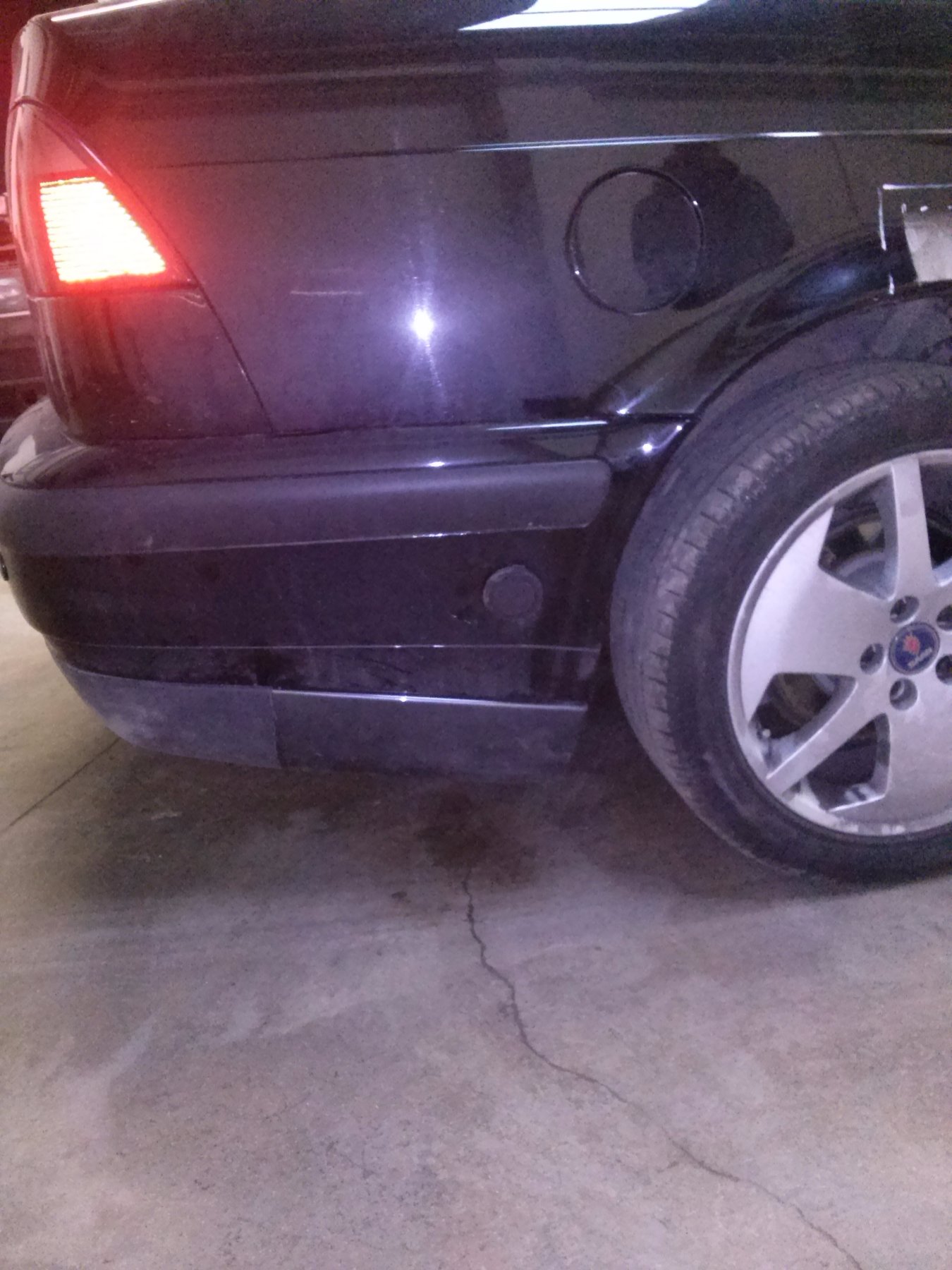

Tam visam pa vidu tika izdomāts,ka jābūvē kleita aizmugures bamperam
