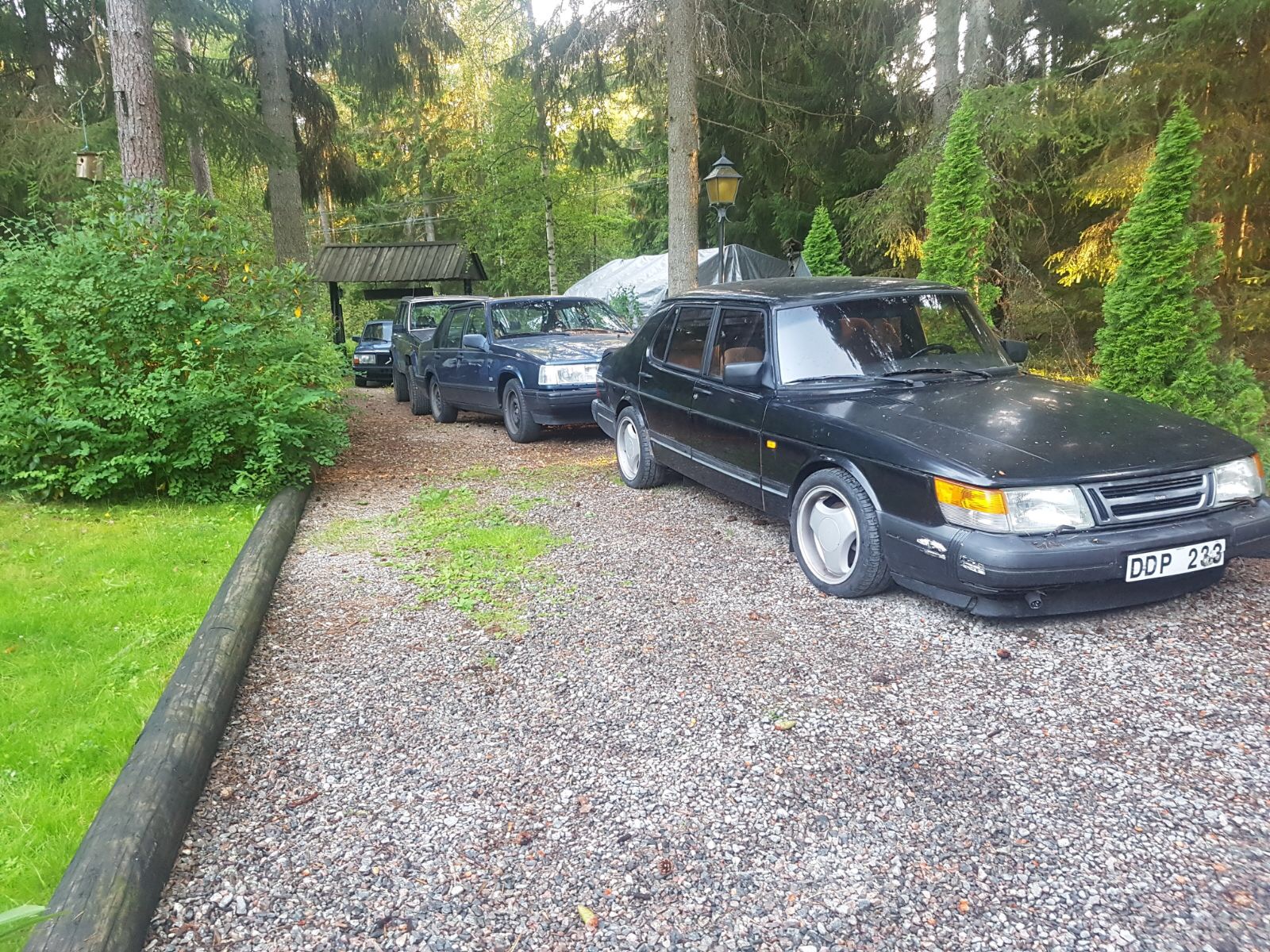

Sveiki, biedri saabisti!
Ir parādījusies no Zviedrijas iegādāties 91. gada 900 SAAB T16.
Par maniem plusiem ir uzskatāmi:
1. Aizmugures žalūzijas un mazais spoilerītis
2. Diski
3. Jaunas sēdinātās atsperes un amortizatori
4. 900 OG SAABs
5. Manuālis
6. Bloka sildītājs (vasarā it kā nevajag :mrgreen: )
Par mīnusiem:
1. Rūsa pēc bildēm skatoties durvīs (arkās izskatās vēl OK)
2. Iekarājušies griesti
3. Auduma salons
4. Virsbūves konfigurācija (tomēr labāk prasītos kupeja. Perfekti būtu cabrio, bet uztrauc fakts par mehānismu un pašu jumtu)

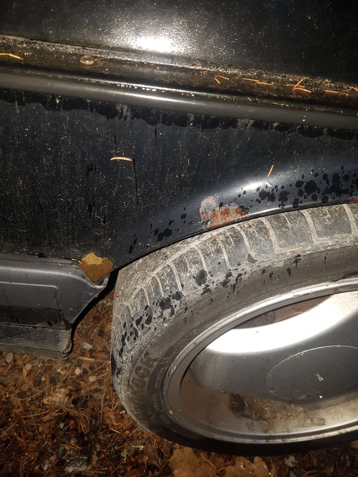

Principā skaidrs, ka virsbūvei, lai skaisti uztaisītu, būtu nepieciešama pilna pārkrāsošana. Vienīgais, kas mani uztrauc ir rūsa kuzavai. Durvīs izskatās diez gan pamatīga. Kuras ir īpašās vietas šiem SAABiem, lai paprasītu papildus foto un novērtētu stāvokli, jo principā nebūtu prātīgi ieguldīt naudu tehniskā stāvokļa uzlabošanai, ja kuzavs būtu pavisam bēdīgā stāvoklī.
Auto nekādā gadījumā netiktu izmantos ikdienā un lietos rudenī/ziemā, bet turēts iekštelpās
Cena par pašu dzelzi 1500 EUR

Dārgi.Ja korozija, tad paskaties uz priekšējiem lonžeroniem.Vietās kur pusass iet cauri.Man domāt,ka šeit var jēdzīgākus eksemplārus dabūt pa sprātīgāku ciparu.

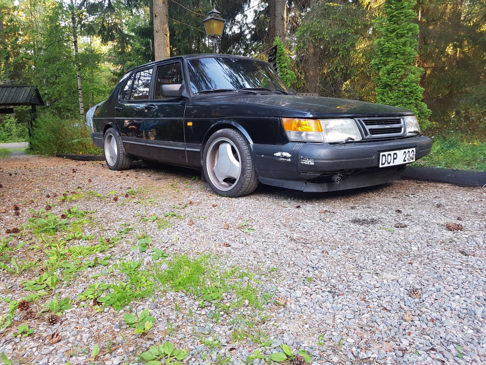

Izskataas, ka pirms pashreizeejaas ruusas situaacijas, vienu vai varaakas reizes jau piecjubinaats.
Vismaz spriezjot peec apkraasotajaam spaarnu arku malaam un taa ka no turienes lobaas nost kraasojums + kkaads kjepsis uz mot paarsega malas vietaas kur parasti aizpuust utt. utjpr. Diezin vai bus liidzeets ar virspuseeju pielaboshanu, visticamaak jaareekjinas ar izveerstaaku atjaunoshanas projektu.
iipatneji, ka redzams interkuuleris un melnaa APC kaste, bet spidometra panelis bez turbo spiediena ciparniicas.
Ja njem, tad brunjojies ar bezizmeera pacietiibu!

Es domāju, ka tas ir lpt, jo hot sedani ir diezgan reti skandināvijā - kāds to vnk ir uztaisījis par hot ar apc un ic, jautājums tikai, kā tieši tas ir izdarīts :) Ir redzēti dažādi brīnumi, kas neatbilst nevienai shēmai.
Jā, pelēku kupeju nepērc nekādā gadījumā, zb jau, ka visiem tagad tādas ir. No otras puses, neviens nekad nezin kurš ko ir savārījis, jo ir pavisam 5? vienādas mašīnas.
Ātrumpārslēdzējs var būt kkāds zviedru short shift.
BET, idejiski, es pa 1,5k neņemtu tādu, kas ir dzīvi redzējis un šobrīd jau hz cik ilgi mētājas zem egles, spriežot pēc botāniskā dārza motortelpā. Man nepatīk tas, ka izskatās pēc 1991<, jo ir srs, acc, abs un lielais nodoklis. Vienīgais pluss, tas ka bolt-in der 9k aero priekšējie sēdekļi, nekas vairāk. Kilen atsperes maksā kapeikas un jauni amortizatori ir debils jēdziens bez brenda, jo, tikpat labi, tie ir kaut kādi biltemas eļļinieki. Durvis man ir prakstiski ideālas, ja nu kas - sarkanas :)
