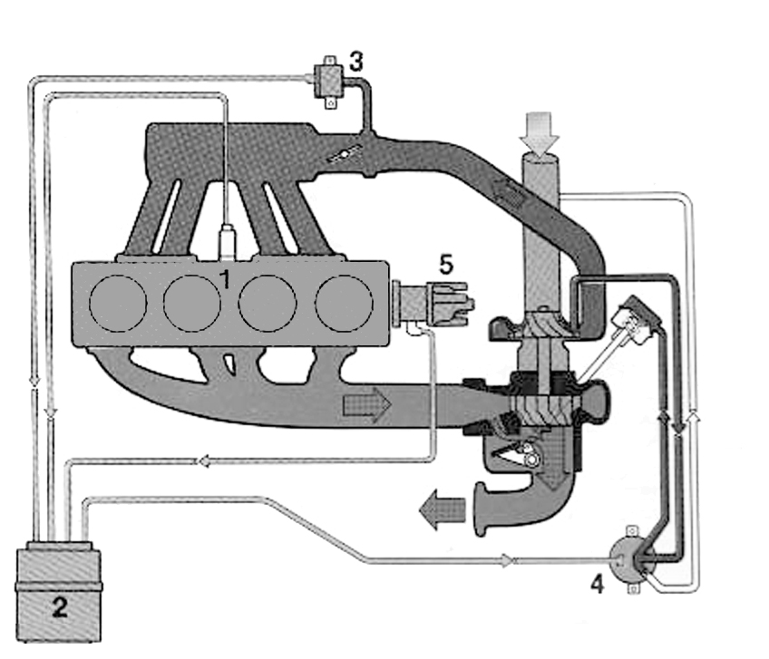

Abriveatūra APC tulkojas kā "Automātiska spiediena kontrole" (attiecas uz turbīnas spiedienu) Ja ir vārsts, tad kaut ko virina. Ja slikti virina, tad arī jaudas nav pietiekoši un jāliek kas modernāks. Tas arī īsumā viss. Ja vajadzīgs, varam izveikt šo procedūru.
Shematiski tas izskatās šādi: Attiecīgais vārsts ir Nr4
