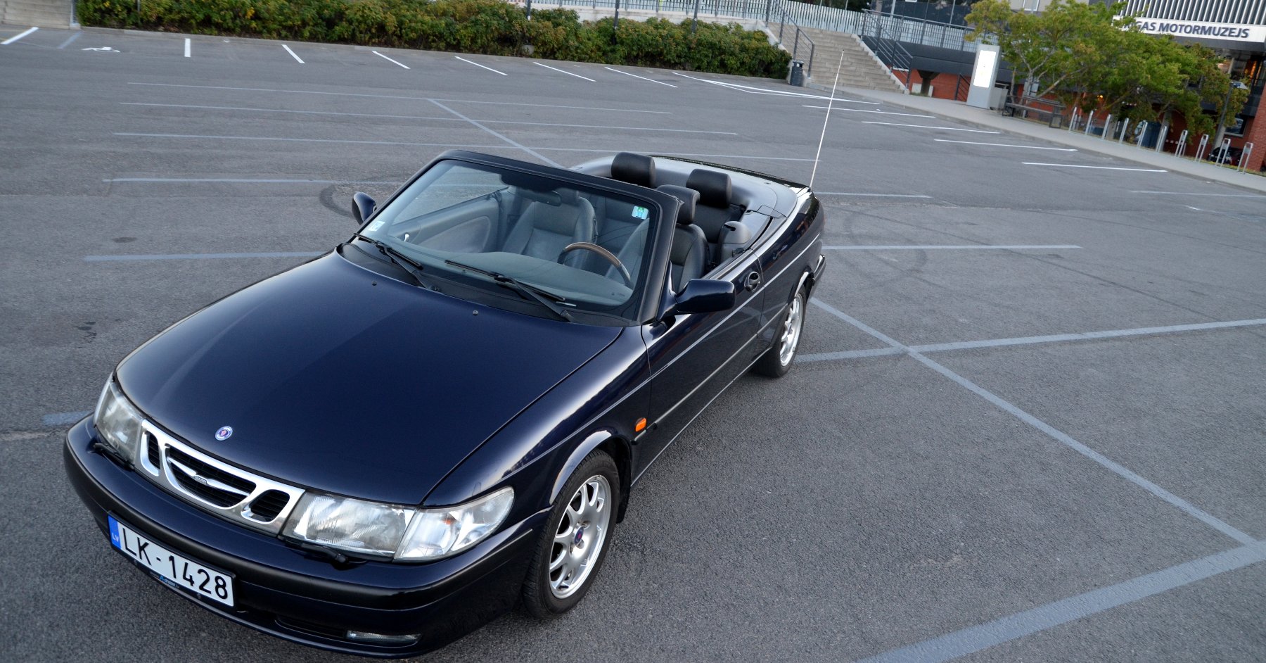

Tātad pirms neilga laika iegādājos 9-3 og kabrioletu kurš nesen ir atceļojis no Vācijas, jo doma par auto bez jumta vasarā, galvā sēdēja jau sen. Uz pirmā acu uzmetiena stāvoklis priekš gandrīz 20 gadus veca auto (ražots 1999.gadā bet nopirkts un piereģistrēts pirmo reizi 2002. gadā) izskatījās pat vairāk kā labs, un pagaidām domas par stāvokli nav mainījušās
Vizuāli dažas iespiestas buktes, nodilušas emblēmas, kopts, nesaplēsts salons un vienīgā vieta kur atradu rūsas aizmetni bija apakšā rezerves riteņa bunduļa apvidā (to drīzumā apkarosim, lai neiet plašumā) un pēc nesenās padziļinātās izpētes, principā vairāk rūsas virsbūvē neatradu. Arī tipiskajās motortelpas vietās, kur 9-3 og pazinēju vārdiem sakot, rūsa ir parasti,šim nav ne smakas. Vienu vārdu sakot, izskatās, ka auto visas 19 ziemas tiešām ir stāvējis sausumā un nezina kas ir sniegs ar sāli.

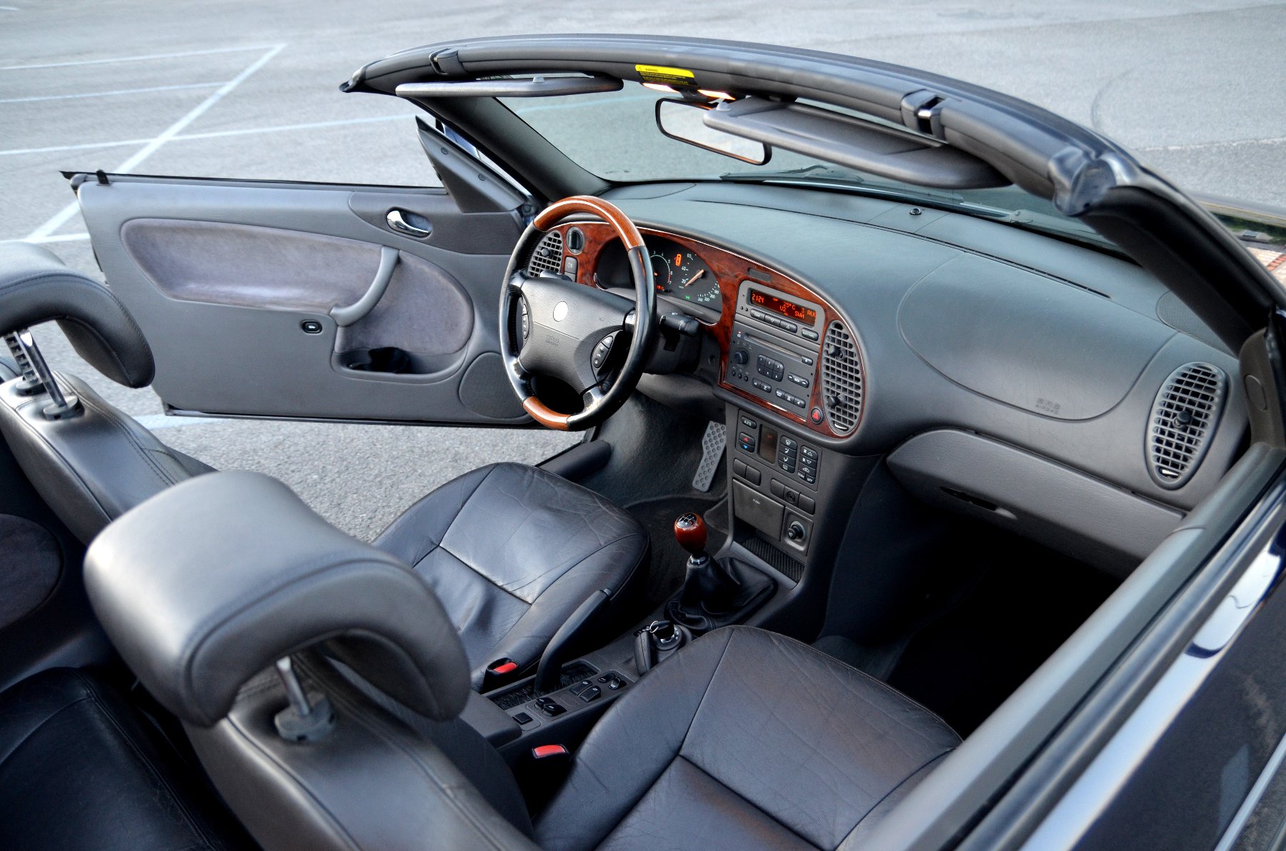

No salona aprīkojuma (nekā jau tur principā nav ) arī viss strādā un neviena lampiņa panelī nav izdegusi, pat kondicionieris šancē, sākumā itkā likās ka nepūš gaisu vidus ventilācijas lūkās, bet izrādās, ka vaina bija salona filtrā , Vienīgais kam varētu piekasīties, šofera spogulis neregulējas uz sāniem (regulējas tikai vertikāli) un ACC displējā kreisajā augšējā stūrī temperatūras cipariem pazuduši pāris pikseļi. Lai gan izzīlēt temperatūru var, jauna šleife jau sagādāta (Paldies Henrijam ). Vēl pie trūkumiem var pieminēt izbeigušos bagāžnieka amīšus (ļoti smagi atvērt to vāku), bet jaunajiem jau šonedēļ jābūt klāt (paldies Arteh )

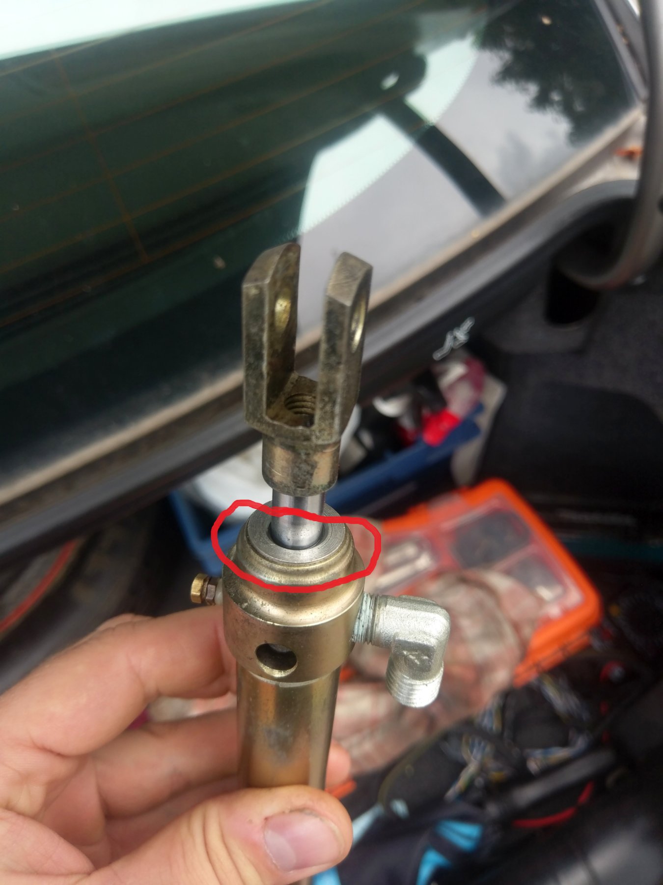

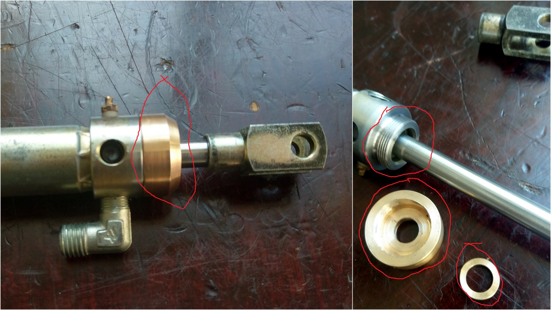

Sveiki, visiem. Gribēju padalīties ar info, kas noderēs tiem, kam ir saskarsme ne tikai cabrio jumta hidraulisko sistēmu mehānismiem, bet arī cita veida mazām hidrauliskām sistēmām, kurās ir nestandsarta (neuniversālas) detaļas, tiešāk cilindri.
Tātad, kā jau minēju topika pašā sākumā, biju novērojis, ka gar vienu no jumta hidrauliskā mehānisma cilindriem (kopā tur ir pieci cilindri) kātu jeb "štoku" laida nedaudz eļļu (precīzu vietu skatīt bildē).
Pēc auto ilgākas ekspluatācijas, jumta virināšanas un eļļas nomaiņas sistēmā, noplūde kļuva lielāka un bija jāsāk domāt par cilindra remontu vai nomaiņu. Lētākā cena, ko dabūju pa jaunu (lietotu, jau protams neliksi) ir 400 eur
Lētākais restaurētais, ko atradu bija ~250eur. Un tā kā visticamāk pārējie cilindri arī drīz atdos galus, jo izskatās, ka visi ir tikpat veci kā pats auto, kopā tik un tā sanāktu diezgan salīti
Tāpēc nolēmu pameklēt vēl alternatīvas. Apstaigāju lielākos Rīgas hidro kantorus, bet principā visur mani pasūtīja tālāk, jo šis hidrocilindrs ir nevis izjaucams, bet gan rūpnieciski sapresēts/aizvalcēts un nav paredzēts izjaukšanai. Un tā kā manas vēlmes nebūtu mērāmas vismaz četru ciparu summā, protams, es viņiem, kā individuāls darba apjoms liktos sīks un neinteresants, jo darba viņiem visiem pietiek

Tad atcerējos, ka pašam tuvos draugos ir cilvēks, kuram ir hidraulisko sistēmu apkopes/projektēšanas uzņēmums . Protams zvans, tikšanās un viss notiek. atvirpots vaļā un jā, iekšā beigtas, savu cienīgo vecumu jau nokalpojušas teflona mandžetes. Bet nu tika solīts lai nesatraucos, jo viss ir izdarāms.
Runājot par cilindra atpakaļ salikšanu. Virpotājs uztaisīja ļoti skaistu bronzas vāciņu, paplāksni, uzgrieza vītnes un Voālā... Cilindrs kopā turas,kā jauns un tagad ir arī izjaucams. Runājot par pašu galveno - teflona mandžetēm (kopā katrā cilindrā tās ir divas. Bildes diemžēl nav ). Ar tām bija nedaudz problemātiskāk un ilgāk, jo, kā jau pēc visiem Mērfija likumiem, izmērs nav tas populārākais un uz vietas Latvijā nekur nebija atrodamas. Bet viss ok, pēc katalogiem tika atrastas Vācijā un ar normālu rezervi tika uzsūtītas uz Latviju un pēc aptuveni nedēļas bja klāt.
Un tā es tiku pie restaurēta hidrocilindra (principā jauna), par aptuveni 5 līdz 6 reizes mazāku cenu nekā jauns no plaukta.

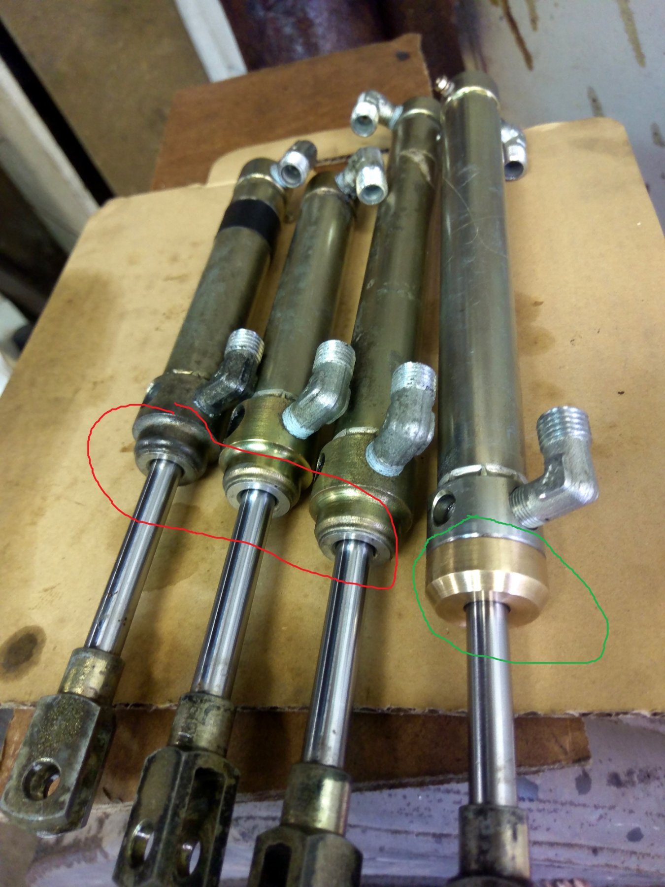

Saliekot visu kopā, un apskatot vēlreiz pārējos darba cilindrus, sapratu, ka tie spīdoši arī neizskatās, un ja taisa, tad taisa kārtīgi. Tāpēc izlēmu noņemt visus pārējos (nu vienu mazāko, kas pilda mazāko lomu nenoņēmu, un slodze tam arī daudz mazāka jāiztur) un pie reizes tos arī iedevu atrestaurēt. Tā kā pagaidām viss vēl procesā
Bildē var redzēt kā tās cilindru galvas izskatās pirms un pēc.
Tā kā ja kādam interesē šāds pakalpojums, droši prasiet kontaktus, meistari ļoti labi
