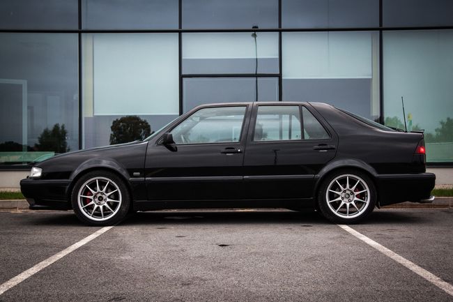

Tā diena ir klāt - melnā lidmašīna pametusi angāru un traucās ielās!
Detalizētāk sarakstīšu vēlāk, taču īsumā - pārlasīts motors, tai skaitā mainīta ķēde, sēdinātās atsperes no Speedparts, Koni, šur tur figurē poli bukses (vēl visas nav saliktas), Hirsch performance 3" izplūde, Maptun 3" downpipe, Team Dynamics diski, Forge blows, utt. - nu, vārdu sakot, labākais, kas bija krājumos, tagad ir salikts šim auto. :)
Vakar bijām arī līdz CSDD. Lai arī vietām viss bija saskrūvēts ļap ļap, lai tikai tiktu līdz skatei un tad skrūvētu tālāk, pārsteidzošā kārtā neko traku nesarakstīja. Aizmugurē bremzes (tur diski praktiski nekādi), jānostiprina izpūtējs (kuru TA inspektors nosauca par privātmājai derīgu kanalizācijas cauruli) un jāpievieno logu mazgātāja trubiņa, lai uz logiem plānotais šķidrums netek gar motoru tieši virsū inspektoram. Un aidā ieliņās!

Ar izbraukšanu jāpaciešas, vēl jāpiebrauc motors. Pašam arī grūti uz šosejas neiemīt ručkā, kad pakaļā kāds pielipis. Bet arī pie zemiem apgriezieniem jūt, ka motors salīdzinoši svaigs. Sajūta ļoti līdzīga kā ar Gustava ex-girlfriend, t.i. Sarkano bultu. Redzēsim, kā būs pie augstākiem apgriezieniem.
Šodien iedevu Agnesei izbraukt. Braucu pats ar bembi aizmugurē un siekalojos. :) Viena lieta, kad pats sēdi pie ruļļiem, cita ir paskatīties, kā tas auto izskatās satiksmē no malas, veikli paātrinoties un lavierējot. Un ir forši! :dance: Agnese arī teica, ka braukt esot baigi forši, tāds stingrs un atsaucīgs; viņas saabam vajagot pēc iespējas ātrākt savest kārtībā motoru, lai iet tāpat, un arī Aero bamperus beidzot vajag nokrāsot - ar tiem tomēr izskatoties krietni glītāk. :)

Šitik skaistu 9K vēl nebiju redzējis. Manuprāt, diski ir vienkārši izcili šim modelim un krāsai.

jankab wrote:Šitik skaistu 9K vēl nebiju redzējis. Manuprāt, diski ir vienkārši izcili šim modelim un krāsai.
Ak, jel, tavi vārdi silda manu sirdi! :D Bet man šķiet, ka vēl glītāk būtu, ja diskus nopūstu tādā krāsā, kā bija Gustavam uz Sarkanās bultas http://img35.imageshack.us/img35/976/222ib.jpg" onclick="window.open(this.href);return false; Bet varbūt arī kļūdos un tā grafīta krāsa ir pa pirmo uz sarkana 9k, taču ne pēc kā neizskatīsies uz melna. Nepamēģināšu, neuzzināšu.

Manam airim vasranieki ir grafīta tonī. Vari uzmest aci un iztēloties kā Tavi diski izskatīsies uz Tava 9k. ;)

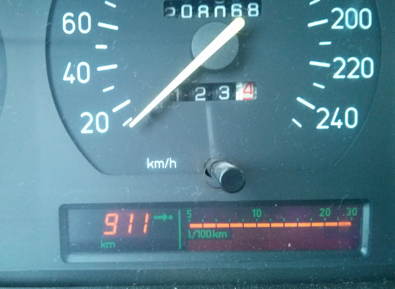

Cik nepierasti pēc pilnas bākas uzpildes redzēt šādus cipariņus. Tiesa, tik daudz jau nobraukt nevarēs.. :D
Pēc dažiem bākas metodes mērījumiem tika secināts, ka kompja rādījums pret reālo šim auto klibo par 1.2 litriem plusā. Patēriņš samērīgs, ar visu pabraukāšanos pa Rīgu joprojām noturas zem 10 litriem. Pamēģināšu tagad ielikt atpakaļ Hirsch Stage1 ECU un pāris testus izveikt ar to - ir sajūta, ka ar šo softu patēriņš ir jūtami mazāks, ne tikai kāds nepilns puslitrs. Kā arī ar stock Aero softu šķiet, ka ne velna neiet. Vakar izbraucu ar māsas 9000OG un likās, ka pat tas ir atsaucīgāks. Ok, tur T25, standarta izplūde, bedre krietni lēzenāka.
Chippy, skatos uz tiem taviem diskiem, skatos arī vēl citas bildes netā.. un rādās, ka varbūt arī pie melna negribu grafīta diskus. Standarta sudraba krāsā kaut kā izteiksmīgāk izskatās. Eh, ja Gustava vecie diski vēl būtu tajā pašā vecajā krāsā un varētu piemērīt. :)
